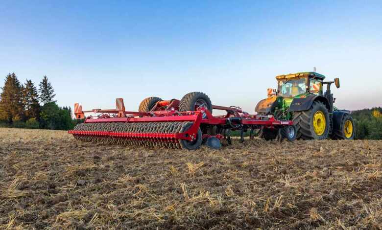

Trois ans après la sortie du Fortis AS, Horsch élargit sa gamme de déchaumeurs à dents avec une solution compacte LT.
Développée pour les tracteurs jusqu’à 500 chevaux, la gamme Fortis LT se déploie de 4,6 à 6,75 mètres et permet un travail jusqu’à 30 cm de profondeur. Doté de quatre rangées de dents TerraGrip dotées d’un rayon de courbure important, pour limiter la puissance nécessaire, d’un espacement entre dents de 27 cm et d’un dégagement sous bâti de 850 mm, l’appareil se veut plus compact et plus court que son grand frère AS.
L’essieu de transport se situe hors de la zone de travail et n’empêche donc pas le flux de terre de quitter la zone des dents. Cela contribue à un dégagement important avec une qualité de nivellement parfaite.
Selon les besoins, le Fortis LT peut être personnalisé pour répondre aux exigences individuelles des clients et aux conditions d’utilisation. Le système de socs MulchMix, avec sa large gamme de socs en option, tout comme le large choix de packer rendent la machine polyvalente. En fonction des besoins du client, l’angle des doubles rouleaux peut être réglé à l’aide des clips en aluminium habituels. Ce réglage de l’angle des rouleaux permet d’ajuster précisément la pression de contact du rouleau. Il en résulte une meilleure consolidation dans des conditions sèches et une augmentation de la portance du rouleau dans des conditions humides.
