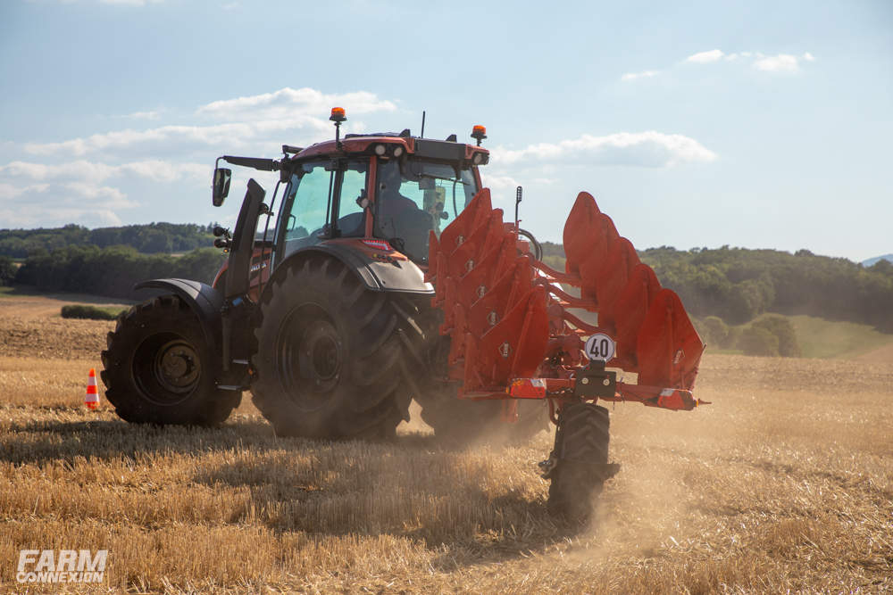

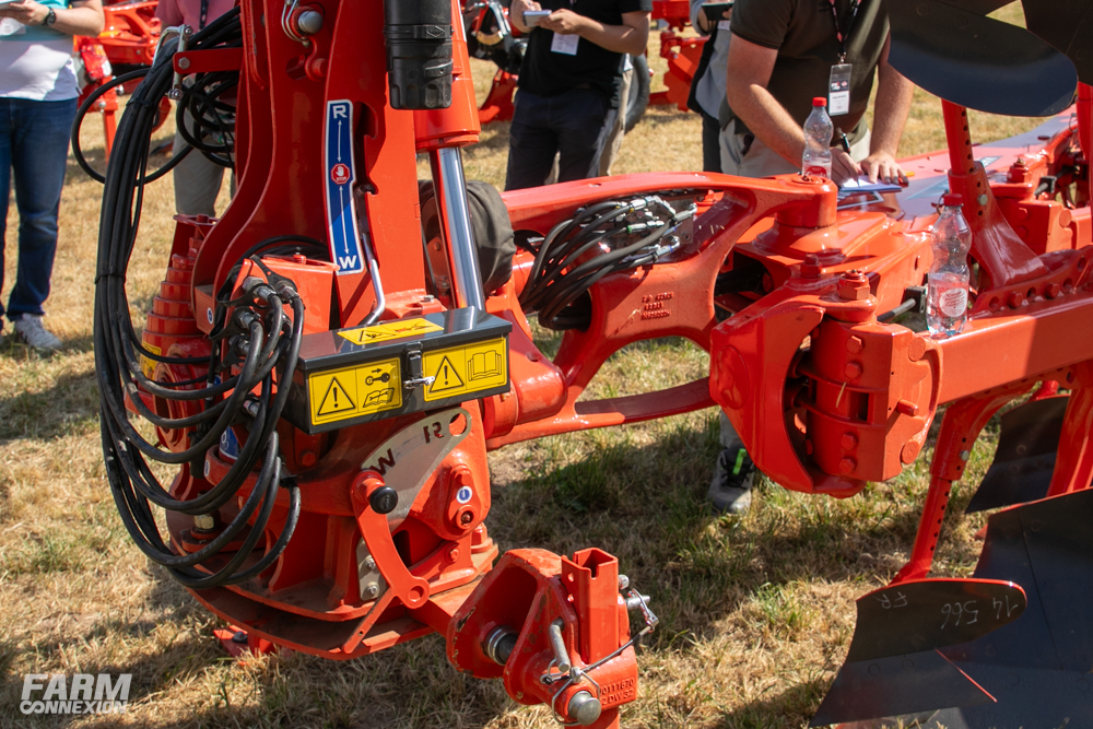

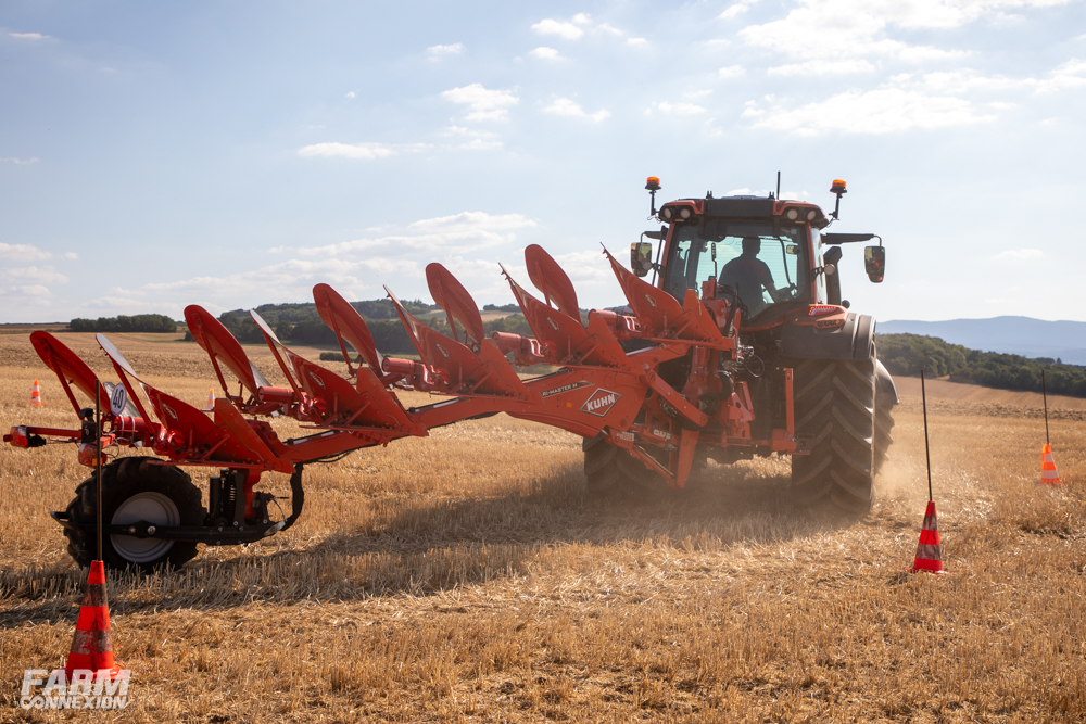

Si les charrues portées atteignent jusqu’à 6 et parfois au delà, le porte-à-faux est, lui aussi conséquent. Il faut constamment garder un oeil ouvert dès lors que l’on donne de l’angle à la direction du tracteur sur route, pour ne pas emmener panneaux, poteaux et pire, d’autres véhicules. Pour éviter tout incident, améliorer le confort de conduite et mieux suivre le tracteur dans des endroits exigus, Kuhn a développé à son tour un système d’avant-train oscillant (le GoDrive) capable de passager d’un moteur travail (Work) à un mode route (Roll) en moins d’une minute. Grâce aux mains d’attelage fixes, toutes les opérations sont facilement et rapidement accessibles et avec la fonction EasyDrive (option), la neutralisation du troisième point permet à l’utilisateur de dérigidifier sa charrue pour qu’elle puisse s’épauler sur une grande roue porteuse suspendue hydrauliquement.
Cette charrue homologuée à 40 km/h est donc articulée depuis la tête d’attelage lorsqu’elle est sur route et permet un angle de braquage de 40 degrés. L’option OptiDrive, une suspension de l’avant-train, apporte un véritable confort de conduite en fourrière avec un dispositif d’amortissement des chocs. La durée de vie de la charrue est prolongée, sans entretien supplémentaire.

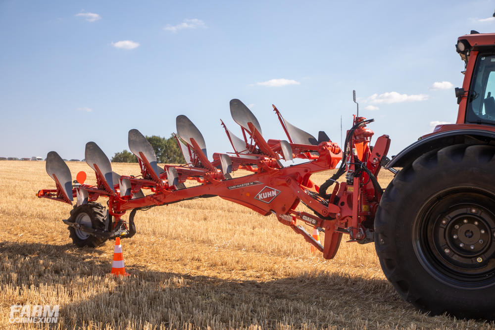

La Master M se distingue par une conception ingénieuse de bâti en triangle. En sécurité Non-Stop Hydraulique, chaque corps dispose de son propre accumulateur pour une meilleure réactivité et un suivi de sol optimal, par rapport aux systèmes avec accumulateur centralisé. Le système de largeur variable intégré de la Vari-Master M protège les flexibles et la tringlerie au sein de la structure. Elle dispose d’un ajustement de la position de la largeur de travail rapide et en toute sécurité sans avoir besoin de retirer les vis. Ce système propose 4 largeurs de coupe comprises entre 35 et 50 cm (14 à 20 pouces).
Hérités de la Master L, les ajustements sont précis et efficaces, tels que les réglages indépendants du déport et du devers, ou le réglage sans outil des rasettes 3D SKIM (brevet Kuhn). Garantissant un enfouissement optimal, une seule manipulation est requise pour ajuster la profondeur de travail et l’angle d’attaque des rasettes.
