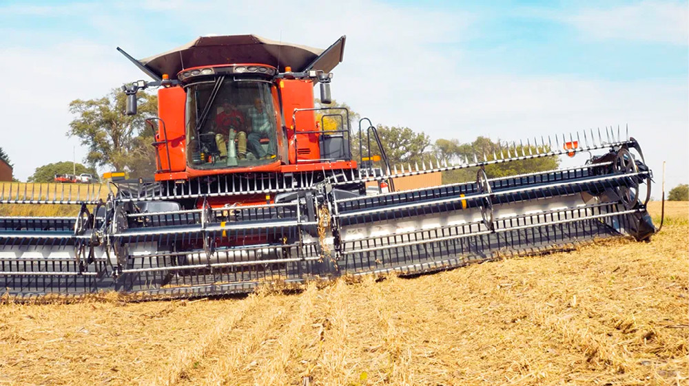

Avec la version « Plus », MacDon dote ses FlexDraper (barres de coupe à tapis articulées) d’un lamier flexible.
Il s’agit de repousser les performances de suivi du sol à un niveau supérieur lors de la récolte de plantes à tiges courtes ou versées et dans des champs très irréguliers ou vallonnés. Car avec plus de 5 cm de flexion supplémentaire au niveau du lamier, la FD2 dans sa version « Plus » épouse le sol au plus près du sol, atteignant plus précisément les points bas et ramassant jusqu’aux derniers épis.
