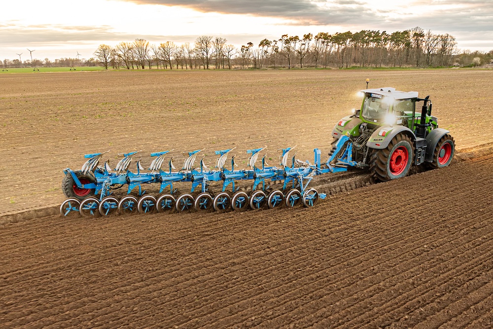

La charrue semi-portée Diamant 18 de 6 à 8 corps est ainsi la seule charrue monoroue semi-portée sur le marché qui peut être équipée de série d’un packer en version directement porté. La roue porteuse a été modifiée et déplacée derrière le châssis principal de la Diamant 18 pour rendre techniquement possible la combinaison Diamant et FlexPack. La position modifiée de la roue permet d’abaisser le centre de gravité et donc de réduire les forces de rotation, ce qui garantit une grande stabilité au pivotement en tournière ainsi qu’un fonctionnement plus silencieux sur la route. De plus, la charge sur la roue reste faible. Même en terrain accidenté, le dernier corps de charrue maintient ainsi de manière fiable la profondeur de travail définie, ce qui garantit un labour régulier indépendamment de la topographie.
En particulier en conditions sèches, le rappui immédiat du sol retourné est utile pour réduire l’évaporation et l’érosion du sol. Par ailleurs, l’émottage et la préparation du lit de semences assurent déjà la fermeture du sillon pour les semences du semis qui suivra. Le FlexPack, qui est parallèle au châssis de la charrue, marque ici des points grâce à sa capacité d’adaptation maximale : un rappui régulier pour chaque largeur de travail, sans chevauchements ni zones non travaillées.
La nouvelle combinaison n’apporte pas seulement des avantages aux grandes exploitations avec de grandes parcelles. Les exploitations situées dans des zones à plus petites parcelles en profitent également. Il n’est plus nécessaire d’atteler ou de dételer le packer, de le transporter séparément et de faire appel à un conducteur de tracteur supplémentaire, ce qui est particulièrement important en cas de parcelles morcelées et éloignées. Le semis peut être réalisé directement après le labour. En période de pénurie de personnel et d’exigences élevées en matière de performance, cela contribue définitivement à accroître l’efficience.
En plus de son poids à vide, le FlexPack peut être soumis à une pression hydraulique et ainsi s’adapter de manière ciblée aux différentes conditions de sol. De plus, le packer peut être utilisé sur la charrue avec la sécurité non-stop OptiStone, ce qui le prédestine à des conditions d’utilisation en sols caillouteux. Chaque paire d’anneaux est attachée individuellement à des éléments en acier à ressort afin de pouvoir s’escamoter en présence de pierres.
