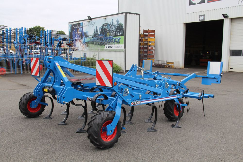

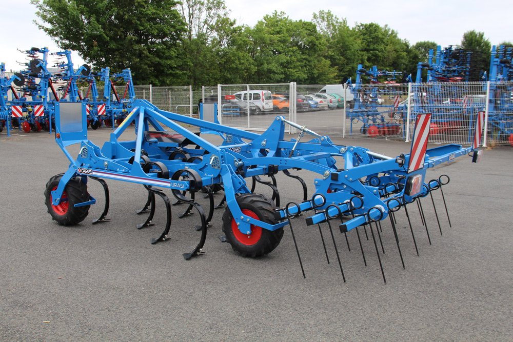

Initialement disponible en versions repliables de 4,3 – 5,3 et 6 mètres, laa gamme de scalpeurs Carré Urasi s’élargit avec un petit modèle 3 mètres.
Machine maniable et économique, elle reprend les mêmes caractéristiques que ses grands frères, à savoir:
- Châssis en acier HLE (Haute limite élastique) et Hardox 450 pour supporter des contraintes élevées
- 4 rangées de dents, espacées de 575 mm sur la longueur, avec un dégagement sous châssis
de 650 mm combiné à une herse peignes sur 3 rangées pour assurer un flux optimal de terre
et un écoulement des résidus facilités - Des dents 80×12 mm avec contre ressort au pas de 170 mm avec socs de 250 mm pour obtenir une importante zone de recoupe de 80 mm ce qui permet d’assurer un déchaumage de toute la
largeur travaillée même après l’usure du soc. - Le réglage indépendant de la hauteur des roues de contrôle avant et arrière pour assurer une
profondeur de travail constante des socs et donc un travail uniforme. Avec la herse peigne à trois rangées, Carré propose une version à réglage mécanique ou hydraulique.
