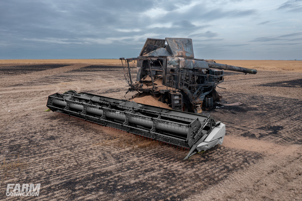

Avant toute chose, il est essentiel de prendre conscience qu’un incendie, ça n’arrive pas que chez les autres. Vous estimez votre machine propre et correctement soufflée chaque jour. Cependant, ne sous-estimez pas les risques liés aux palpeurs de votre barre de coupe, dont le rôle est d’assurer le suivi de sol. Si certaines coupes font le choix de palpeurs en plastique résistant (les drapers notamment), la plupart des coupes du marché sont en métal. Leur contact et leur friction sur des pierres (silex) et c’est l’étincelle assurée. Il s’agit de la cause numéro 1 des départs de feu de chaumes. Malgré tout, des palpeurs larges exercent moins de pression au sol et limiteraient le phénomène « pierre à briquet ».
Ensuite, les compartiments moteur & latéraux et l’accumulation de résidus autour des collecteurs d’échappement peuvent devenir plus dramatiques, puisque tout incendie à ce niveau risque non seulement de vous immobiliser pour de bon, mais également de poser problème en cas de dépannage. Cette saison, les concessionnaires n’ont que très rarement des machines de dépannage, compte tenu des délais de livraison des machines neuves et de la pénurie de composants. Certaines n’ayant même pas pu être livrées à temps pour la saison.
