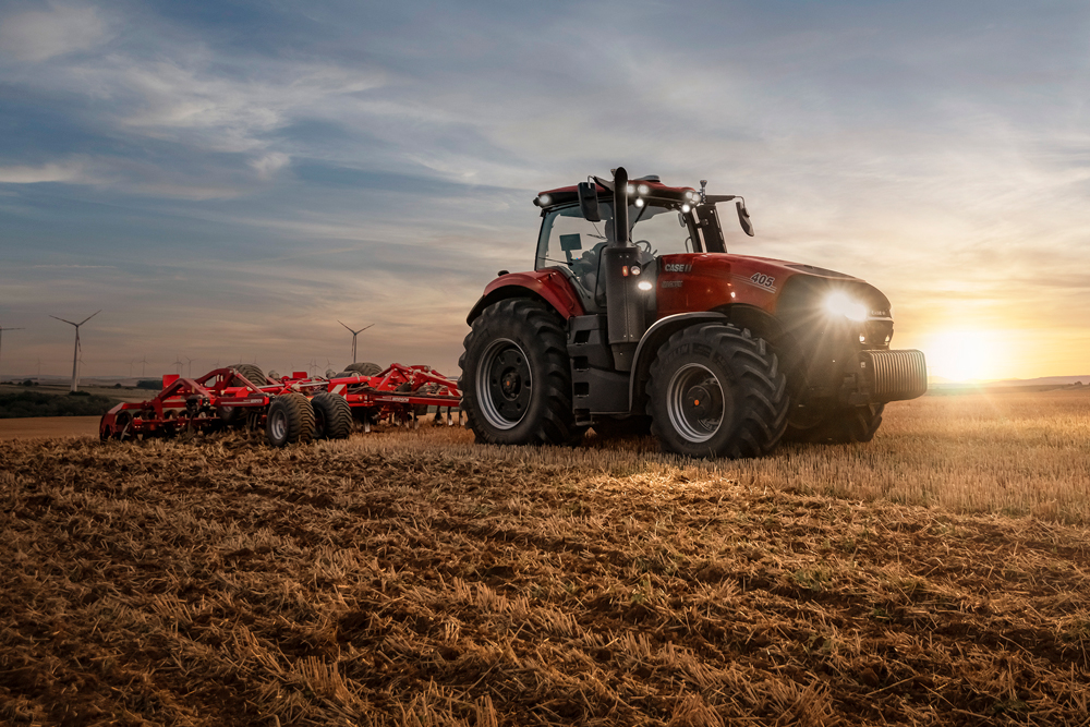

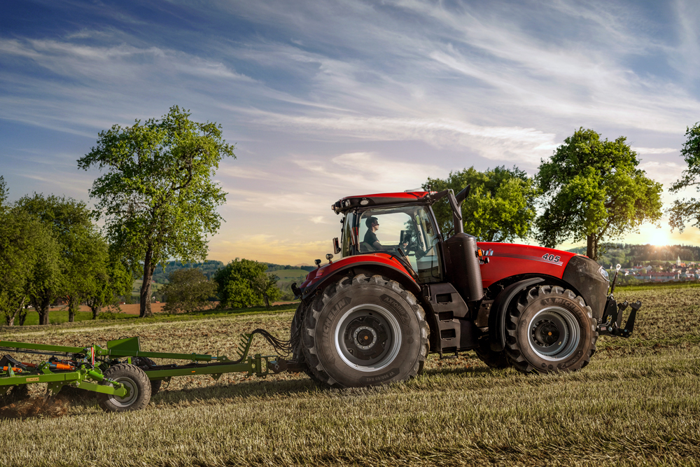

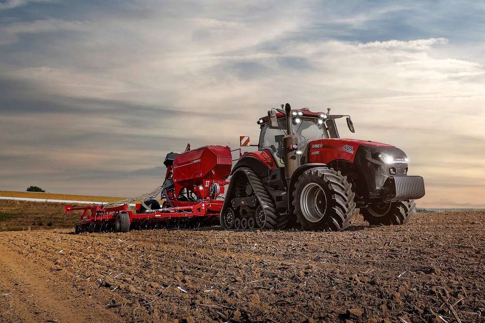

Avec le millésime 2025, le plus puissant tracteur conventionnel Case IH voit sa puissance augmenter et ses performances hydrauliques s’améliorer.
Parce que l’Optum produit à St Valentin en Autriche plafonne désormais à 340 chevaux max., la gamme Magnum est désormais limitée à seulement 3 modèles, les Magnum 355, Magnum 385 et Magnum 405 chevaux nominaux, contre 5 à son lancement en 2019. Le moteur 6 cylindres FPT de 8,7 litres a une nouvelle fois fait l’objet d’une optimisation et voit sa puissance progresser légèrement.
- Magnum 355 AFS Connect : 390 chevaux nominaux (410 ch. max)
- Magnum 385 AFS Connect : 417 chevaux nominaux (435 ch. max)
- Magnum 405 AFS Connect : 435 chevaux sans suralimentation
Traditionnellement, ce tracteur américain issu de l’usine américaine de Racine (Wisconsin) emploie de base une full-powershift 21×5 (PowerDrive) avec désormais, un débrayage automatique lorsque l’on agit sur la pédale de frein. Nommé PowerDrive, ce système procure un confort d’utilisation proche d’une transmission à variation de vitesse continue CVXDrive (également proposée en option) car il permet de conduire le tracteur de la même façon qu’une boîte automatique. Lorsque l’on relache les freins, le tracteur va progressivement retrouver sa vitesse cible. L’utilisateur pourra régler la force de freinage et de décélération du tracteur selon trois niveaux.
