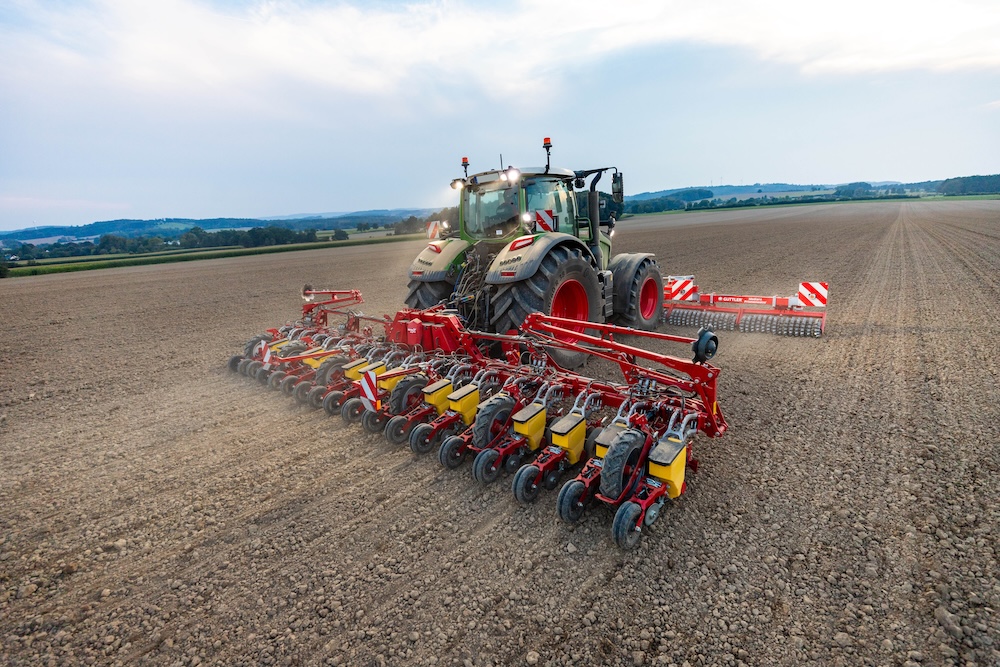

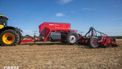

Le nouveau semoir de précision Grimme Matrix a évolué l’été dernier. Il est enrichi d’une version avec soutien de pression hydraulique et indicateurs des voies de passage sur les modèles de 12 et 18 rangs.

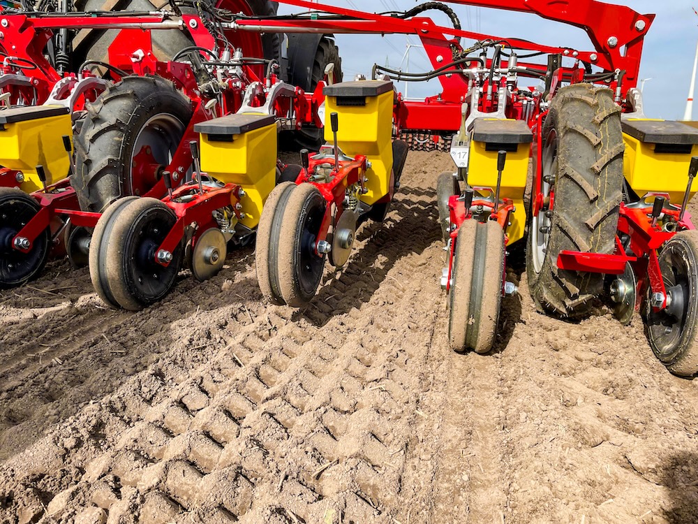

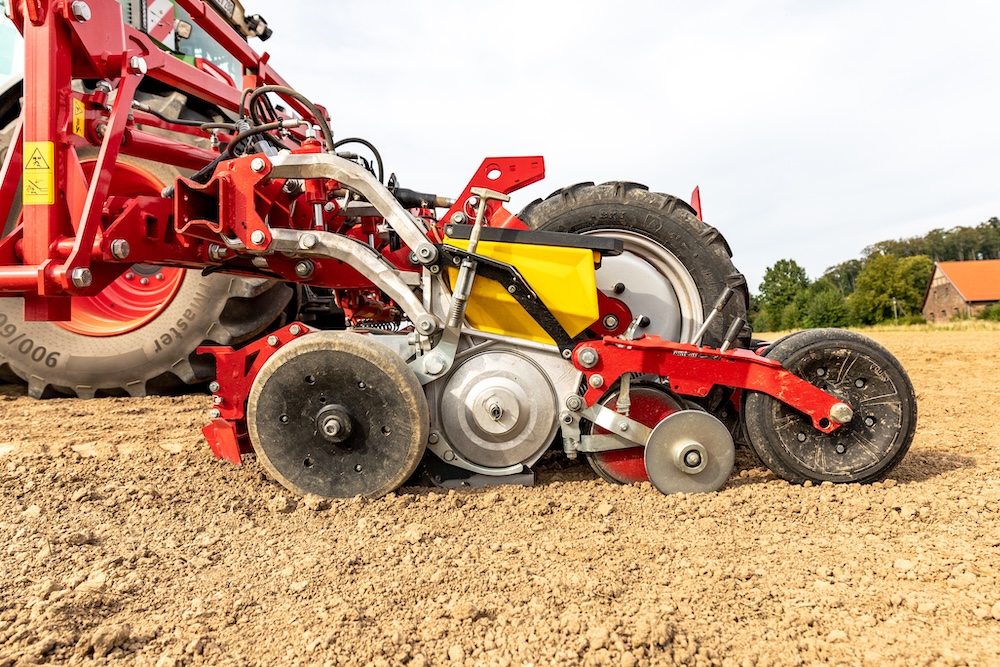

Ce système hydraulique permet de régler en continu à partir du terminal en cabine la pression supplémentaire exercée sur le soc de 0 à 120 kg par élément de semis. En option, les éléments de semis peuvent être soumis à une pression de soc supplémentaire de 20 %. Il est ainsi possible de s’adapter aux variations de types de sol en maintenant une bonne régularité de semis, et le cas échéant pouvoir augmenter la vitesse de travail.
Grâce au vérin hydraulique installé, il est non seulement possible de mettre sous pression les éléments semeurs individuels, mais aussi de les relever si nécessaire. Lors de la création d’une voie de passage, qui peut se faire via Tramline Control par exemple, l’élément de semis complet est relevé, le rang n’étant pas travaillé. Puisqu’ils sont relevés, les différents éléments ne travaillent pas dans le sol, ce qui permet de réduire l’usure. De plus, aucun autre composant n’est nécessaire pour marquer les voies de passage, ce qui évite le transport d’un poids supplémentaire et empêche toute charge unilatérale sur l’élément de semis. L’équipement hydraulique du Matrix permet également le marquage simultané par les traceurs à droite et à gauche.
