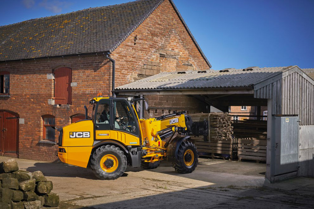

Avec ses nouvelles chargeuses articulées TM 280 et TM 280S, JCB comble l’écart entre ses TM220 et TM320.
Grâce à leur 4 cylindres maison de 4,8 litres délivrant respectivement 110 et 132 chevaux, ces deux machines pourront réaliser davantage de travaux aux champs que la TM220, limitée à 74 chevaux. De même que leurs capacités générales progressent sensiblement, pour se rapprocher de celles de la grosse TM320. Les TM280 et TM280S affichent effectivement une capacité de levage de 2,75 tonnes et une portée maximale de 2,9 mètres. Entre ces deux modèles, la transmission DynaTech VT (qui allie la souplesse de l’hydraulique jusqu’à 25 km/h aux performances de la mécanique) atteint soit 30 ou 40 km/h.
