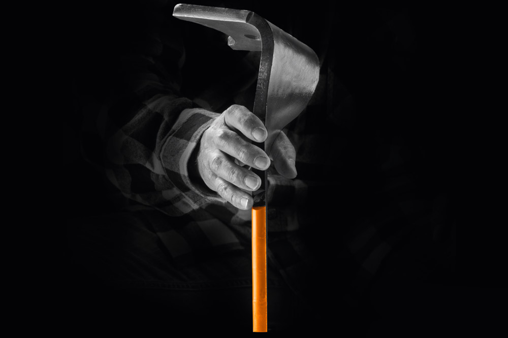

Avec Amacarb, Amazone présente une gamme de pièces d’usure au carbure de tungstène.
D’abord, les cultivateurs rotatifs Cultimix se dotent d’une dent qui intégre quatre plaquettes en carbure de tungstène sur une hauteur totale de 136 mm et de même épaisseur que la dent elle-même, pour éviter les surépaisseurs et donc des besoins de puissance supplémentaires. La forme en “V” des plaquettes permet une intégration et une surface de contact optimales avec la dent, augmentant ainsi la résistance aux impacts et aux sols pierreux. Cette gamme Amacarb devrait être étendue à d’autres familles de matériels de travail du sol.
