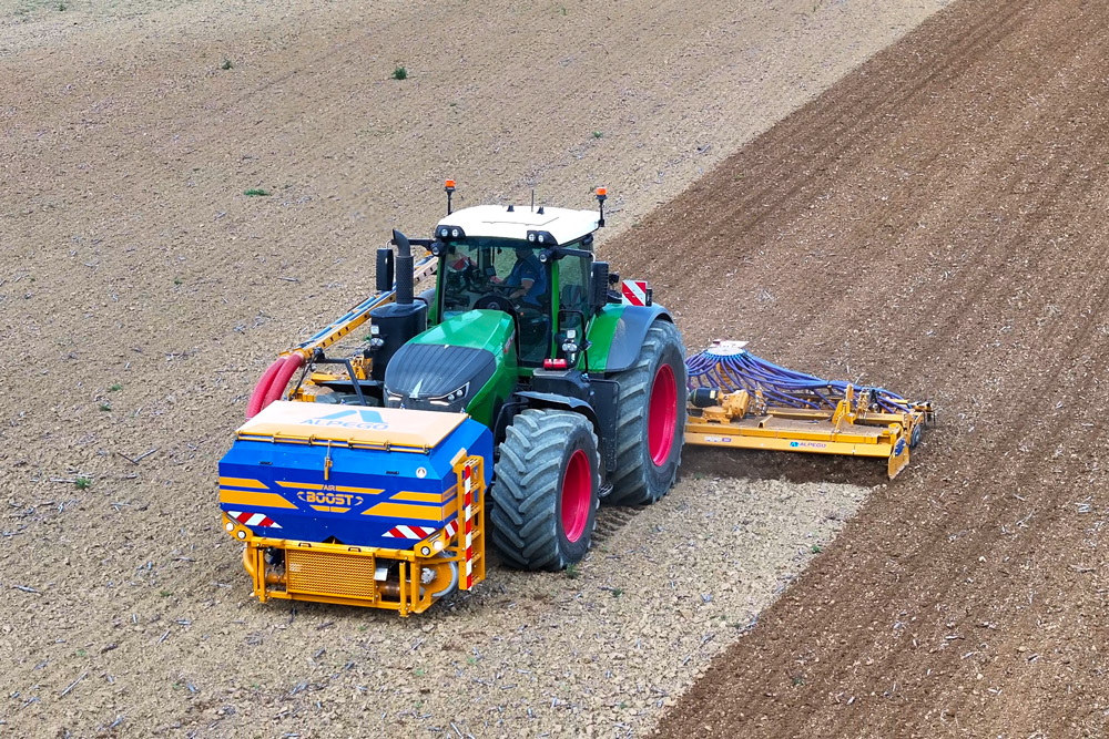

Le constructeur italien Alpego lance pour le printemps 2025 sa nouvelle trémie frontale pressurisée Airboost. Prévue pour appliquer plusieurs produits et espèces en un seul passage (engrais vert, semences, engrais, micro granulés..), elle peut être combinée à un déchaumeur ou une bineuse en plus des traditionnels semoirs en ligne et monograines.

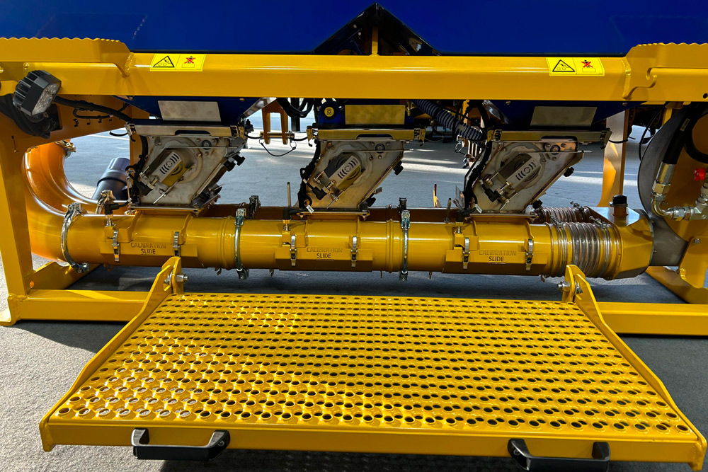

Cette trémie repose sur un nouveau doseur baptisé « Avion », entièrement en acier inoxydable. Il est doté d’un ingénieux système de changement des bobines de dosage rapide, permettant un changement de bobine en moins de 20 secondes. Une trappe guillotine permet d’isoler le doseur pour toutes les opérations sur les organes de dosage trémie pleine. L’essai de débit de chaque doseur s’effectue via un bouton de calibrage situé à proximité de chaque doseur.
Une fois la valeur d’étalonnage rentrée dans le terminal un moteur électrique ajuste automatiquement la vitesse de rotation afin de distribuer la quantité voulue. Ce doseur intègre une sonde de fond de trémie à position variable et un agitateur et offre des capacités de dosage allant jusqu’à plus de 500 kg/ha. Le dosage individuel de chaque doseur peut être ensuite mixé ou distribué de manière individuelle.

L’encombrement n’a pas été oublié car la hauteur maxi de la version 2400 litres est en dessous des 1,6 m ce qui facilite le chargement et la visibilité sur route. La version 3200 litres a été pensée pour répondre aux exigences des très grandes largeurs évoluant à vitesses élevée notamment pour allier la fertilisation au semis tout en conservant une grande autonomie.

Prévue pour être utilisée pour les apports d’engrais et pour se préserver de la corrosion, la caisse principale s’offre une peinture à cataphorèse très haute protection.
Coté électronique, la gestion de la trémie s’effectue via le terminal tactile TC7 ou celui du tracteur avec toutes les fonction Isobus disponibles, démarrage anticipé, coupure des doseurs automatiques par Gps modulation de dose indépendante pour chaque doseur…
Les trémies Airboost disposent de série entre autres de 4 phares de travail LED orientables complétés par un phare de courtoisie à commande indépendante éclairant les doseurs pour les opérations nocturnes, de coffre de rangement, de marches d’accès à l’intérieur et d’une fermeture du capot centralisée. Elles peuvent être accessoirisées avec tasse avant intégré, porte masses et tout une série de têtes de répartition (simple, double ou jumelée).
