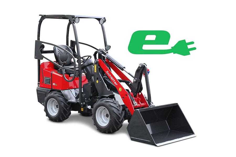

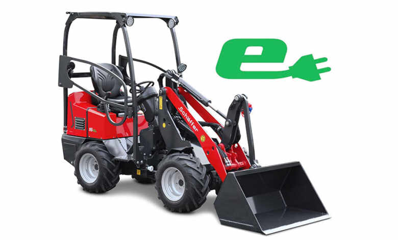

Large d’un minimum de 0,89 m avec ses pneus standards (23×8.50-12 AS) et haute de 1,99 m, cette chargeuse de ferme nommée 16e accède facilement aux bâtiments exigus. Grâce au faible poids en ordre de marche de seulement 1.345 kg, la chargeuse permet un travail particulièrement respectueux des sols à l’extérieur ; dans l’étable aussi, il en résulte des avantages pour l’utilisation sur les caillebotis en béton. La hauteur de levage au point de pivot de l’outil s’élève à 2,23 m et la capacité hydraulique est de 28 l/min. En ce qui concerne la capacité de levage de 810 kg, il n’y a pas de différence non plus entre la variante électrique et le modèle conventionnel.
La 16e est équipée de lampes à LED et de projecteurs de travail à LED économes en énergie. Un moteur électrique de 9,6 kW anime la transmission hydrostatique et l’hydraulique nécessaires à la direction et la manutention (28 l/min nécessaire). Celui-ci est alimenté par une batterie lithium-ion de 48 V. Avec une capacité de 12,2 kWh, il permet jusqu’à deux heures et demie d’autonomie pour les tâches de chargement de moyenne intensité sans utilisation d’accessoires hydrauliques.
La recharge est possible sur les bornes de recharge murales courantes à connecteur Type 2 ou sur une prise de courant normale. Pour les deux variantes, la recharge jusqu’à 80 pour cent de la capacité prend environ deux heures et demie. Ainsi, la 16e offre une bonne possibilité d’utilisation de l’électricité autoproduite à l’aide d’une installation photovoltaïque ou d’un méthaniseur.
