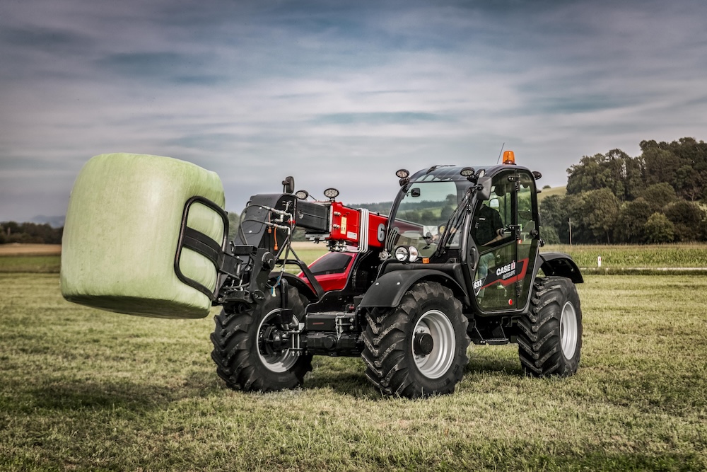

Nouveaux Case IH Farmlift : Ce qu’il faut savoir en 10 points
Au sein du groupe CNH Industrial, les chargeurs télescopiques évoluent. Voici ce qu’il faut retenir au sujet des Case IH Farmlift.

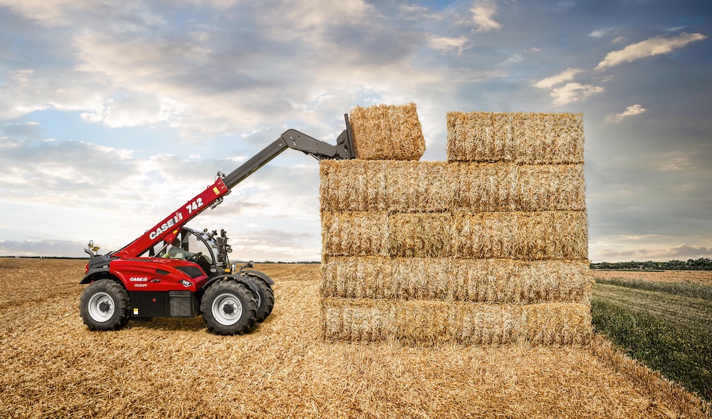

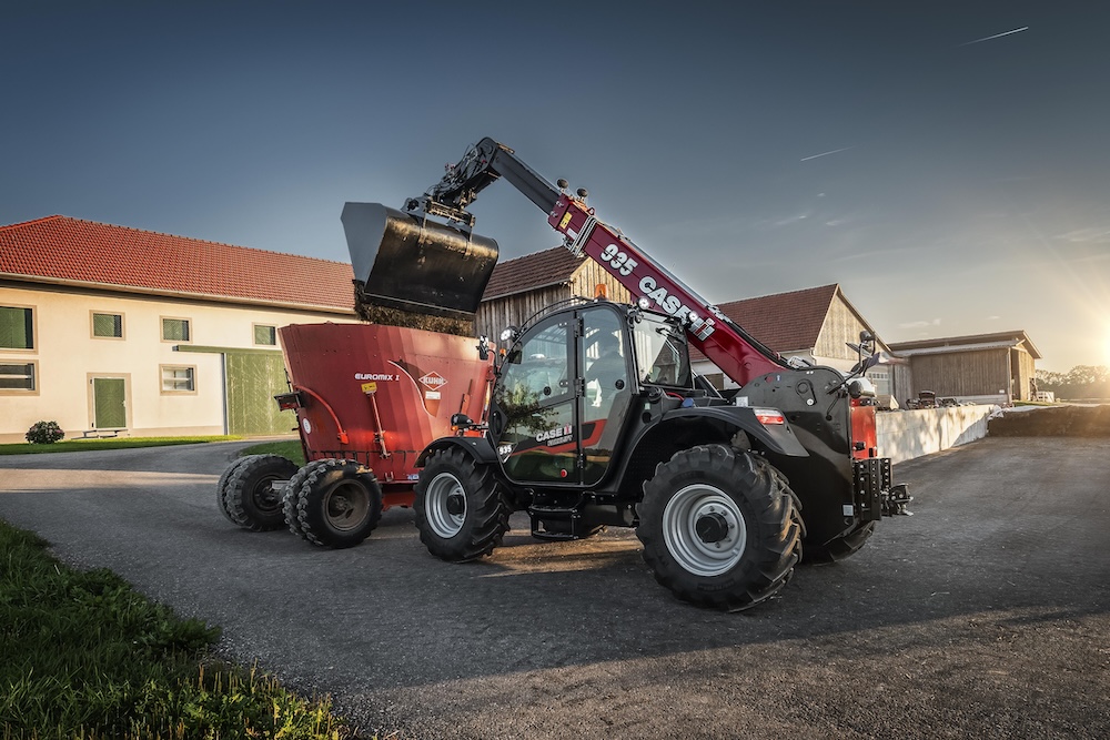

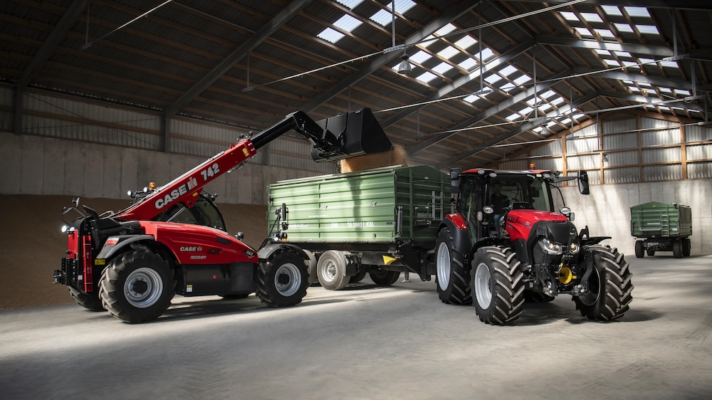

  • La gamme Farmlift est composée de 5 modèles, le Farmlift 633 (capacité de levage maximale/hauteur de levage 3,3 t/6 m), Farmlift 737 (3,7 t/7 m) et Farmlift 935 (3,5 t/9 m), Farmlift 636 (3,6 t/6 m) et Farmlift 742 (4,2 t/7 m).

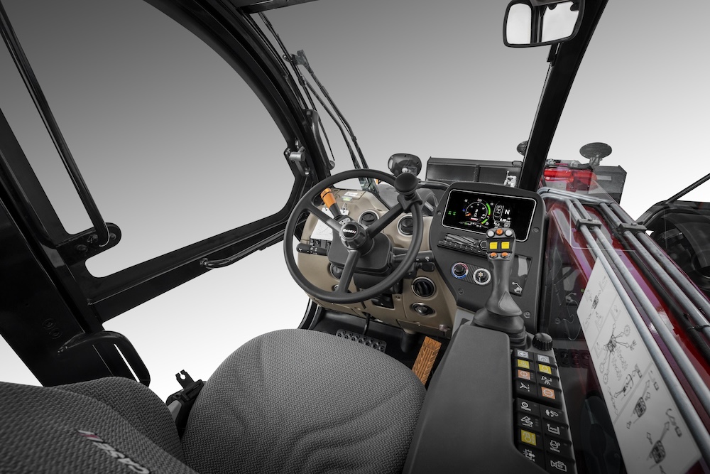

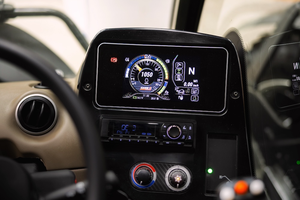

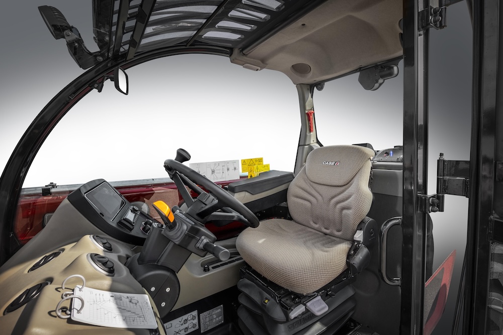

  • A bord de la cabine, les commandes sont regroupées sur l’accoudoir solidaire du siège et sont couplées à un écran de 7 pouces. Une molette de navigation permet d’effectuer les principaux réglages et ajustements. Le joystick dispose de commandes de transmission et d’inversion du sens de marche. Il dispose également d’un bouton pour le secouage du godet et une fonction retour en position. Via le terminal de commande du Farmlift, la fréquence de secouage peut être ajustée en fonction de la tâche à accomplir. La nouvelle fonction de retour en position permet aux opérateurs de définir deux positions cibles prédéterminées du godet pour simplifier les chargements. La fonction de débit continu a été améliorée. Il est désormais possible d’effectuer un réglage plus précis du régime moteur et du débit hydraulique. Cette fonction est également actionnée depuis le joystick.
  • Sur les machines équipées de la nouvelle caméra de recul, l’écran LCD peut également l’engager automatiquement lorsque la marche arrière est enclenchée. À côté de l’écran, un nouvel indicateur de charge à LED avertit si la capacité de charge maximale approche ou non.
