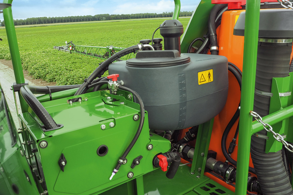

Les Pantera 4504 et 7004 peuvent être désormais équipés de l’injection directe DirectInject afin d’incorporer différents produits de façon rapide et flexible en fonction des besoins.

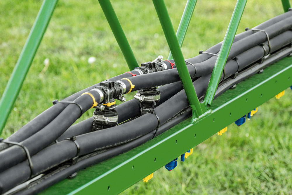

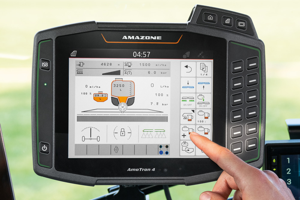

Durant l’application, un produit supplémentaire peut être ajouté à la bouillie principale et dosé par simple appui sur un bouton. La particularité de DirectInject réside dans le temps de réaction très court entre le déclenchement et la pulvérisation effective du produit supplémentaire. En pratique cela correspond à une distance parcourue dans le champ de l’ordre de 30 à 50 mètres. Le mélange bouillie + produit supplémentaire dosé par DirectInject est injecté en plusieurs points dans la rampe en amont des buses au moyen de conduites séparées de celles utilisées pour la bouillie seule.
Ce temps de réaction rapide est indispensable en pratique pour réussir un traitement modulé des zones d’adventices. Le système rend l’utilisation des matières actives plus souple au quotidien. Par exemple le traitement en bordure du champ ou dans certaines zones de la parcelle peut être différent de celui dans le reste du champ aussi bien en termes de composition de la bouillie que de dosage du produit ajouté à la bouillie de base.
