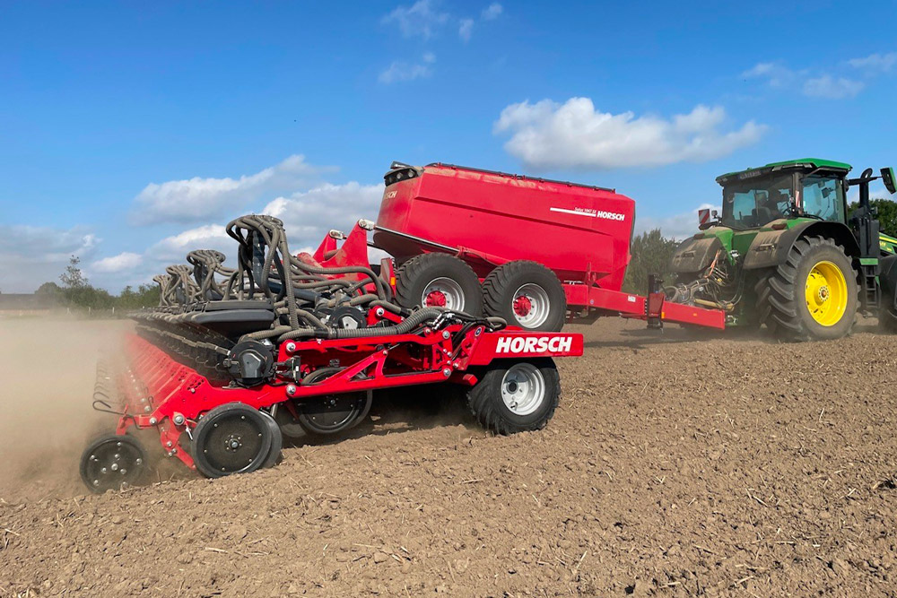

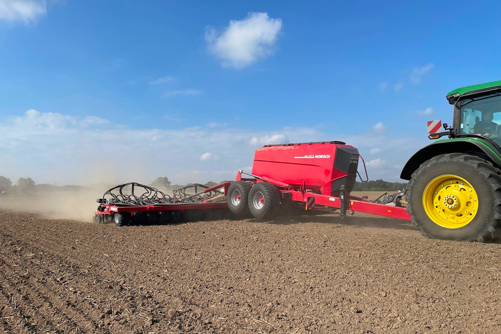

Alors que Väderstad se prépare à commercialiser son Proceed, un appareil qui sera proposé jusqu’à 6 mètres, Horsch planche à son tour sur sa propre solution, le Solus. Il pourra se déployer jusqu’à 18 mètres. ©Horsch

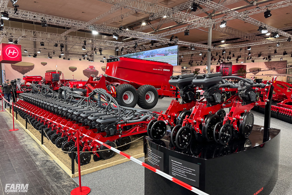

Encore à l’état de prototype, le nouveau semoir Solus 1047 SX utilisera de nouveaux éléments à rangs décalés extra étroits Maestro X – soit 47 au total (pour un travail de 10,6 mètres) – avec doseur AirSpeed, connu sur les Maestro RX et CX. Il permettra de semer avec des écartements de 22,5 ou 45 cm à des vitesses jusqu’à 20 km/h sans rebond. “Il sera adapté pour les betteraves sucrières à 45 cm mais pourra également être configuré avec un écartement de 25 cm ou 10″. Soit 25 cm pour les céréales, 50 cm pour les haricots et 75 cm pour le maïs, etc” commente Philipp Horsch, PDG de l’entreprise éponyme. Un disque interchangeable de 122 ou 195 trous permettra de semer l’ensemble des cultures. “Ce concept pourrait aller jusqu’à environ 18 mètres (60 pieds) pour un transport de 3 x 4 m. Passionnant!”.

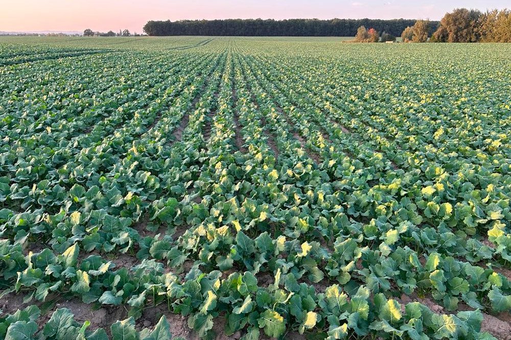

“Le premier appareil a cet été semé à un inter-rang de 450 mm du colza avec succès” révèle Philippe Horsch sur son profil Twitter. “Désormais, il va être utilisé pour des semis de blé en Allemagne et en Hongrie.” ©Horsch
