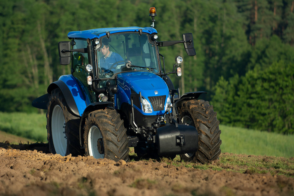

Au coeur d’une gamme de 80 à 140 chevaux, les T5S et le T5 Utility Powershuttle reposent sur un empattement identique de 2350 mm et un poids d’environ 4 tonnes. Ils reçoivent aussi le FPT F5 Stage V à quatre cylindres de 3,6 litres de cylindrée avec turbocompresseur, capable de délivrer une puissance maximale à seulement 1900 tr/min et un couple maximal de 450 Nm (pour le T5.100S) et 506 Nm (pour le T5.120 Utility Powershuttle) à seulement 1300 tr/min, avec une augmentation du couple pouvant atteindre 47 % pour une reprise rapide sous charge. Les tracteurs sont équipés d’un système de post-traitement des gaz d’échappement, qui intègre un catalyseur d’oxydation diesel, un filtre à particules pour moteurs diesel et une unité de réduction catalytique sélective (SCR) dans une configuration compacte et sans entretien, entièrement logée sous le capot pour ne pas nuire à la visibilité et la maniabilité, notamment avec chargeur frontal. L’intervalle d’entretien du moteur est de 600 heures et tous les contrôles quotidiens de routine peuvent être effectués uniquement du côté gauche.

Les deux nouveaux modèles diffèrent par le type d’essieu avant, le poids véhicule brut (GVW) et les pneus arrière maximums qui rendent la nouvelle offre idéale pour cibler différents clients : ceux qui recherchent un tracteur polyvalent plus léger pourraient se concentrer davantage sur le T5S, tandis que ceux qui recherchent un tracteur utilitaire plus gros et plus lourd peuvent apprécier la nouvelle version du T5 Utility Powershuttle.  Le T5S est doté d’un essieu HD de classe 1 plus léger avec une largeur bride à bride de 1584 mm, tandis que le T5 Utility Powershuttle est doté d’un grand essieu HD de classe 1.5 avec une largeur bride à bride de 1789 mm, ce qui rend le tracteur idéal également pour le travaux les plus lourds avec chargeur. Le GVW est différent. Il est de 6,5 tonnes pour le T5S et de 7 tonnes pour le T5 Utility Powershuttle.
Quant à la taille maximale des pneus arrière, le T5S pouvait monter du R34 (SRI 750) tandis que, pour la première fois, le T5 Utility Powershuttle amélioré peut monter des pneus arrière R38 (SRI 800).

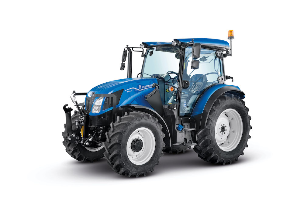

La cabine des tracteurs T5S est dotée de quatre montants pour une visibilité à 320 degrés. Des portes pleine largeur donnent accès à la cabine avec plateforme à fond plat, un siège à suspension pneumatique assure le confort de l’utilisateur et un toit panoramique assure une parfaite visibilité pour les travaux au chargeur. Bien que les tracteurs T5S soient les plus économiques de la gamme T5, ils peuvent être équipés sur demande d’options haut de gamme. Les options incluent le système télématique PLM Connect, le guidage automatique EZ-Pilot et l’écran IntelliView 4 compatible ISOBUS UT/TC.
Le T5 Utility Powershuttle, quant à lui, est doté d’une cabine VisionView confortable à 6 montants. Les commandes principales sont très intuitives et facilement accessibles sur le côté droit de l’opérateur pour une excellente ergonomie. La cabine offre un accès facile à la zone de conduite, un environnement silencieux avec seulement 76 dB, le confort d’un siège à suspension pneumatique et une excellente ergonomie. Avec un toit super bas, ce tracteur offre une hors tout inférieure à 2,6 m avec des pneus R34.
