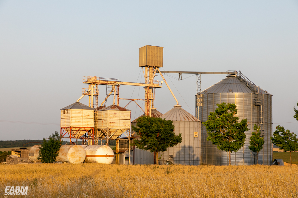

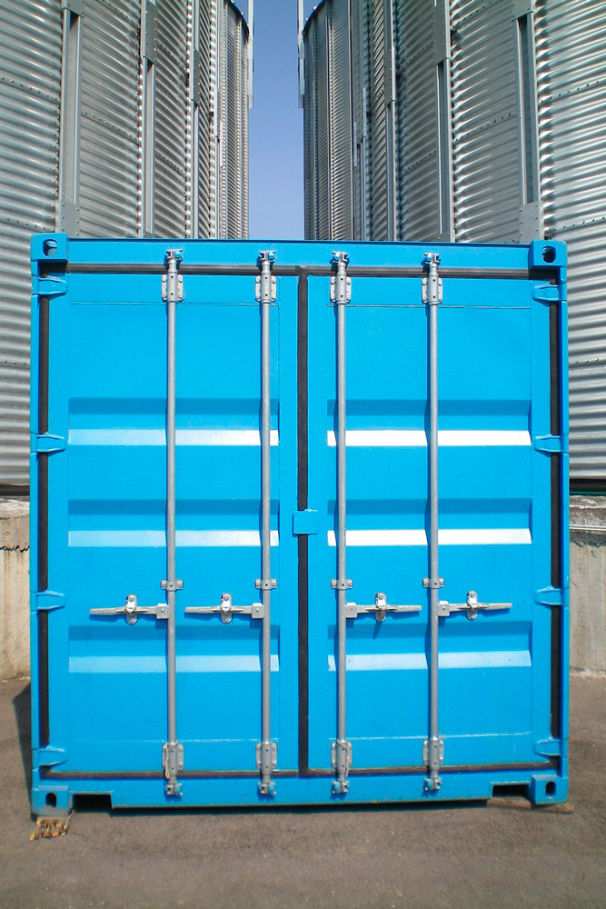

Solution curative « Plug and Play » et mobile, BLUEprotect consiste à extraire l’azote de l’air ambiant puis de le réinjecter dans des cellules et/ou enceintes semihermétiques, afin d’abaisser le taux d’oxygène et priver ainsi les nuisibles de leurs moyens de subsistance. À proximité du silo, un compresseur BOGE génère de l’air comprimé. Cet air passe à travers un sécheur et un filtre combiné vers un filtre à membrane qui sépare l’azote (N2) de l’oxygène (O2) avant de le mener dans le silo. En tant que composant principal de l’air respirable, l’azote est toujours disponible en quantité illimitée. Il peut entrer en contact avec des aliments en toute sécurité. Une fois l’opération terminée, l’air ambiant absorbe de nouveau l’azote.
Écoresponsable avec sa production in situ et sa faible consommation électrique, mais également parce qu’elle n’emploie pas de produits chimiques, cette technique convient là où l’utilisation d’agents chimiques n’est pas autorisée ou souhaitée, par exemple dans l’agriculture biologique ou la conservation des fruits mais peut s’adapter à plusieurs typologies de silos (organismes stockeurs, semenciers, agriculteurs, industriels de l’agroalimentaire) et se raccorder à d’autres conteneurs (de type maritime ou frigorifique notamment). Cette solution permet également d’exclure les risques d’incendie ou d’explosion dans les zones inertes du silo.
Charançons des blés, sylvains, mites, bruches, …, autant d’insectes qui peuvent menacer les grains stockés. Afin de mieux protéger les céréales dans les silos et autres conteneurs, le spécialiste de l’air comprimé BOGE et la société ARCV, spécialisée depuis près de 30 ans dans l’accompagnement des organismes stockeurs et des semenciers dans leurs problématiques de conservation des grains, présentent
