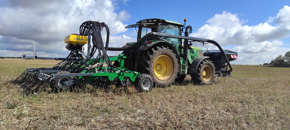

Simtech T-Sem Lite: La polyvalence d’un soc étroit
Avec sa nouvelle dent fine, le T-Sem Lite de Simtech s’utilise non seulement en plan A, comme solution de semis direct principale mais également en plan B, lorsque l’humidité ne permet pas d’intervenir avec un semoir à disques.
Cette dent semeuse à soc fin en T-inversé (10 mm) reprend les particularités du T-Sem, avec une force de pénétration et un dégagement lui permettant d’intervenir économiquement, en présence de couverts denses mais également lorsque les sols sont difficiles. Même cahier des charges donc pour cette nouvelle version Lite, que l’on traduit d’allégé. Il doit être capable d’implanter des couverts en conditions estivales sèches. A l’inverse, son poids raisonnable et ses roues de grand diamètre sont un atout pour faire face aux conditions de semis délicates en fin d’automne ou en sortie d’hiver. Le T-Sem Lite peut donc venir suppléer un semoir direct ou simplifié à disques lorsque les conditions sont humides.
Mais ce nouveau semoir peut tout aussi bien complémenter un combiné de semis traditionnel pour qui souhaite amorcer une transition douce vers l’agriculture de conservation des sols, d’autant plus
que le T-Sem Lite peut tout à fait semer sur sol préparé.
Le T-Sem Lite s’articule autour du châssis d’un T-Sem classique porté mais sans les disques ouvreurs ni
le rouleau arrière. Seules les chaines de fermeture sont conservées. La profondeur de l’outil est alors uniquement contrôlée par des roues. Pour l’instant disponible en version portée repliable pour trémie frontale, l’outil comporte 6 roues de jauges (4 à l’avant, 2 à l’arrière). Comme tous les T-Sem pneumatiques, cette version Lite se décline avec les châssis à 3 ou 4 rangées de dents.
Premier exemple d’utilisation lors de l’automne 2021, le premier T-Sem Lite 6 mètres arrivé dans la Marne avait pour objectif de seconder un combiné de semis classique lors l’implantation de céréales sur des parcelles d’argiles lourdes. Par ailleurs, le T-Sem Lite s’est illustré au semis direct de blé sur des luzernes de déshydratation désormais converties en couvert permanent

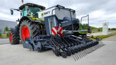

Second cas, un T-Sem Lite de 4,8 m est venu remplacer un T-Sem 3 m mécanique sur une exploitation laitière bio en Charente-Maritime. Couplé à la trémie frontale Isobus proposée par Simtech (d’origine Sulky), cet outil sème en direct des dérobées fourragères d’été (sorgho, colza), des méteils sur prairies et luzernes à l’automne, ainsi que des céréales à paille sur une préparation préalable à la houe rotative
