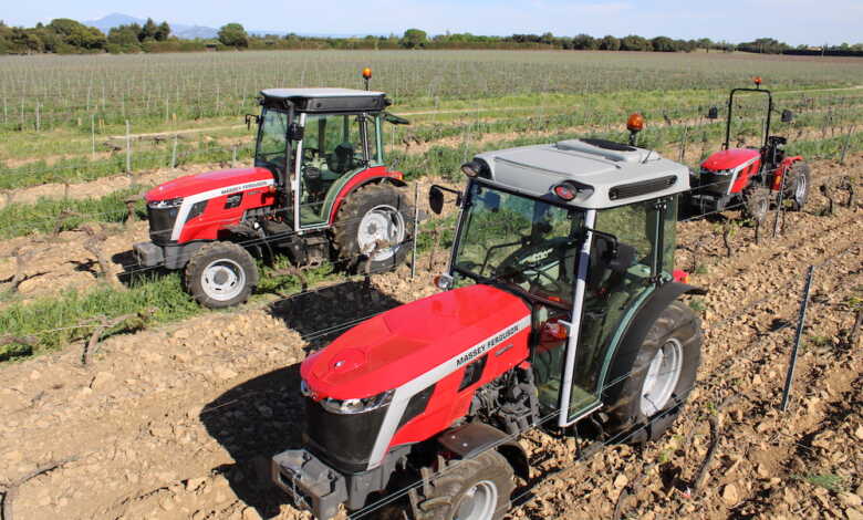

Le MF 3 d’entrée de gamme, avec ses 75 chevaux est le seul modèle à employer le 4 cylindres de 3,4 litres Stage V sans SCR. Ce modèle profite d’une transmission mécanique 12 AV/12 AR ou de la transmission 24 AV/12 AR avec PowerShuttle et Speedshift. Par ailleurs, des systèmes hydrauliques à triple pompe de 120 litres/min ou à double pompe de 93 litres/min sont également disponibles avec un large choix de configurations de distributeurs et de distributeurs ou coupleurs latéraux en option.
Sous le capot des modèles supérieurs, le MF 3 s’anime grâce au 4 cylindres AGCO Power de 3,6 litres de 85 et 120 ch sur les tracteurs avec cabine et jusqu’à 105 ch sur les modèles plateforme et AL. Ce bloc Stage V emploie la technologie SCR, catalyseur d’oxydation diesel (DOC) et un filtre à particules passif (FAP). L’échappement compact est positionné sous le capot afin de conserver une excellente visibilité et l’espace nécessaire pour le montage des outils latéraux. Le réservoir de carburant est désormais de 75 litres, avec en option une plus grande capacité de 100 litres. La première transmission proposée, dotée de 15 vitesses avant et autant en marche arrière avec un inverseur mécanique, est simple d’utilisation. L’ajout d’un doubleur mécanique augmente le nombre de rapports à 30 à l’avant et 30 à l’arrière, offrant ainsi un choix de vitesse beaucoup plus large.

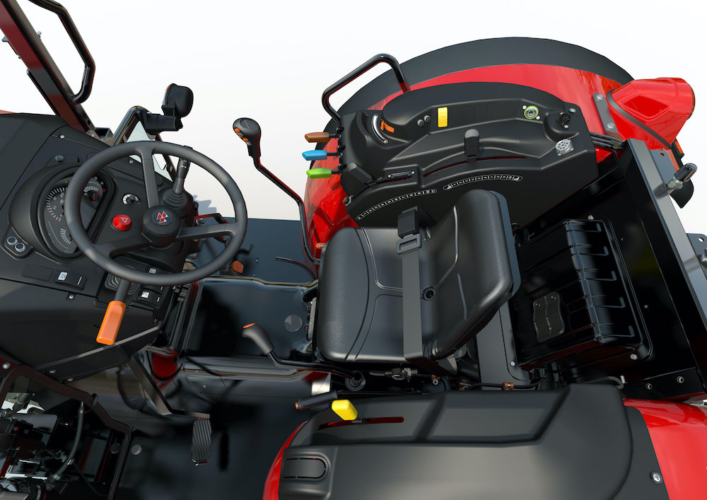

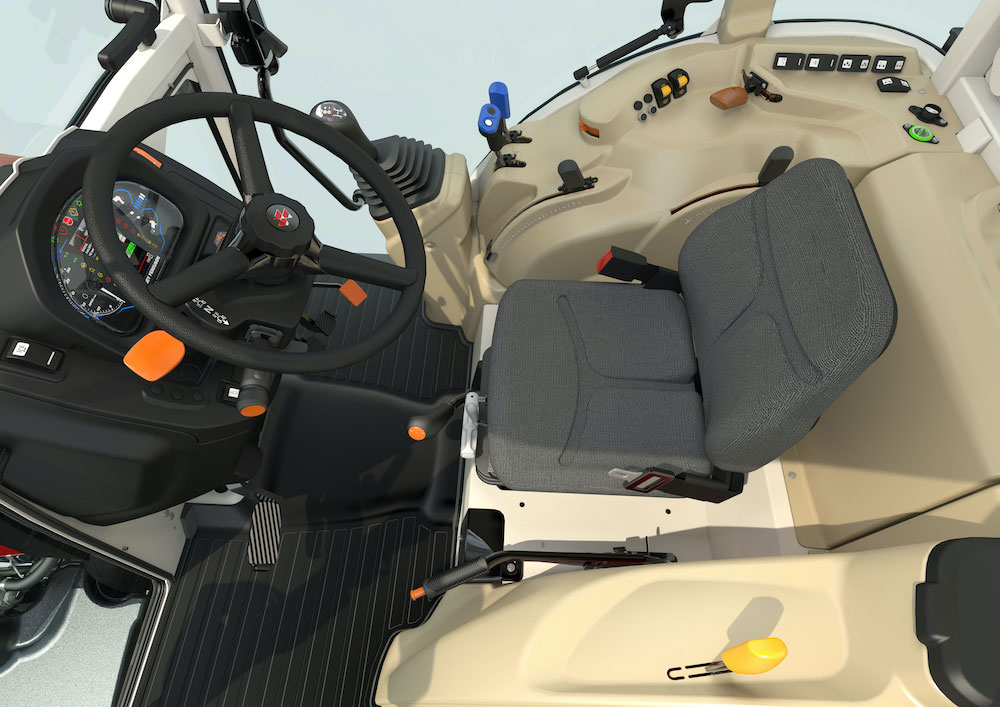

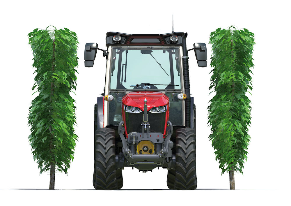

Côté style, les MF 3 imitent le segment supérieur avec des montants de cabine gris. Au-delà de ces évolutions cosmétiques, le tractoriste annonce un confort en cabine amélioré, avec plus d’espace en partie supérieure pour la tête, une position d’assise plus haute et un plancher plat. Tout cela permet également d’améliorer la visibilité de 8% depuis la cabine. Placé au centre du tableau de bord se trouve un nouvel écran digital clair et simple d’utilisation. Celui-ci regroupe l’ensemble des informations liées au fonctionnement du tracteur telles que la vitesse de prise de force, la consommation de carburant ou encore les régimes moteurs mémorisés… De plus ce dernier offrira de nouvelles possibilités comme le réglage de l’agressivité du doubleur Speedshift ou de la rapidité d’engagement des distributeurs sous 3 niveaux chacun.
Une nouvelle option de filtration de cabine Cat 4 augmente la protection et la sécurité des opérateurs. Facilement activée par un interrupteur, le système pressurise la cabine, la convertissant de Cat 2 à Cat 4 pour des opérations de pulvérisation plus sûres.
