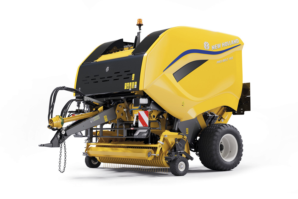

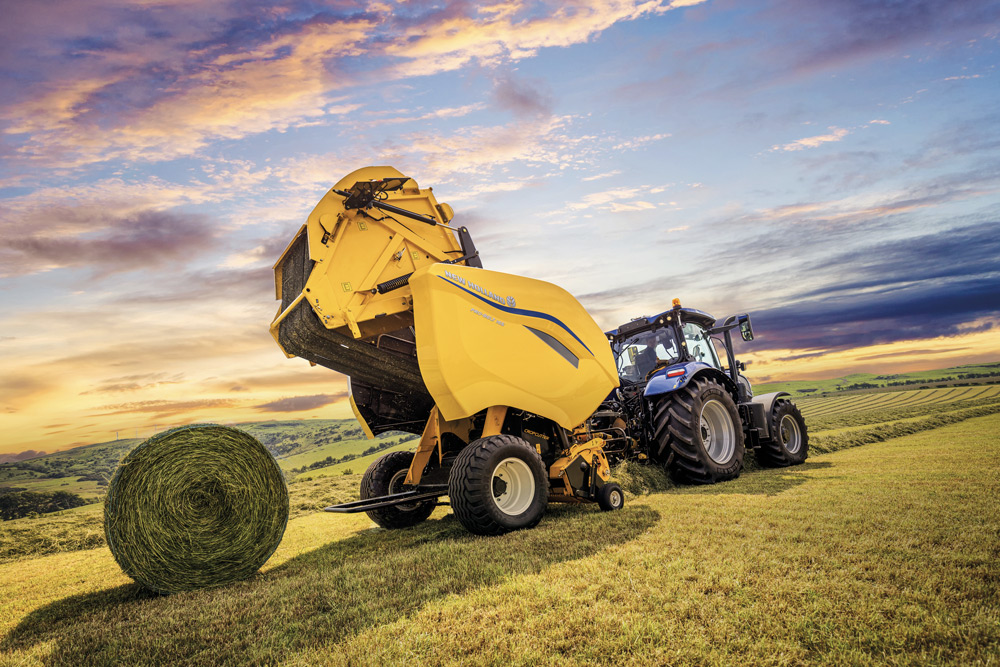

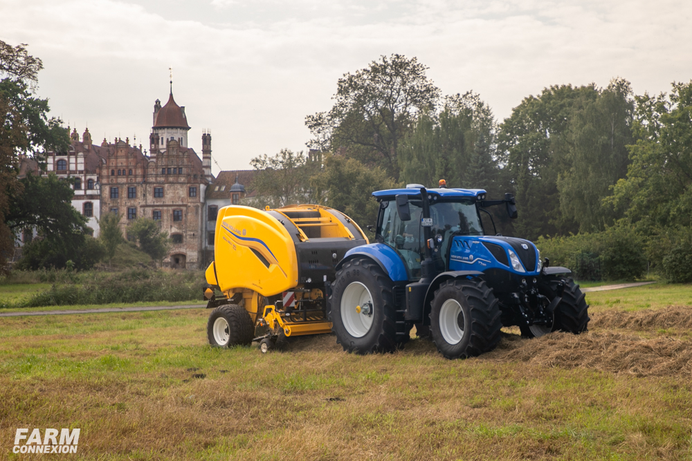

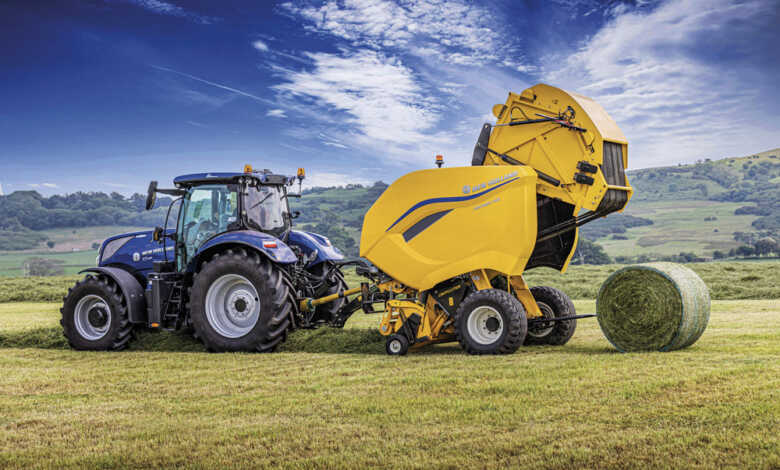

New Holland élargit son offre de presses à balles rondes à chambre variable avec la Pro Belt, une toute nouvelle machine dédiée à des usages intensifs, en ETA, grosses CUMA et élevages conséquents.
Comme avec la presse haute densité 1290 HD; cette nouvelle machine revendique un débit supérieur et des balles encore plus denses et homogènes, ne serait-ce pour améliorer leur conservation, mais également leur stabilité au transport ou au stockage. « La Pro-Belt se positionne au dessus de la Roll Belt. Elle est entièrement nouvelle, à commencer par son châssis et sa cinématique renforcée. Elle est d’ailleurs 20% plus lourde qu’une Roll Belt. » nous confie Philippe Miroux, responsable produit marketing presses & ensileuses chez New Holland. « Si elle reprend le pick-up de la Roll Belt, avec une largeur de 2,35 mètres, celui-ci a été optimisé pour absorber des volumes de récolte supérieurs« . En effet, forte d’une transmission intégrant un boîtier principal à double sortie, la Pro Belt est capable d’avaler jusqu’à 30 tonnes/heure et 140 kg/m3 en paille, et donc s’agresse aux utilisateurs les plus pressés et les plus exigeants.
Le pick-up alimente un rotor d’alimentation haute résistance d’un diamètre de 520 mm, associé à la trappe de décompression active, qui fournit un retour d’information constant à l’opérateur, pour maintenir le débit de chantier à son maximum. La chambre de pressage est dotée de 4 courroies et permet de réaliser deux diamètres de balles, soit 1,65 ou 1,9 mètre (modèles Pro Belt 165 et Pro Belt 190). La Pro Belt reprend également l’éjecteur de balle de sa petite soeur.

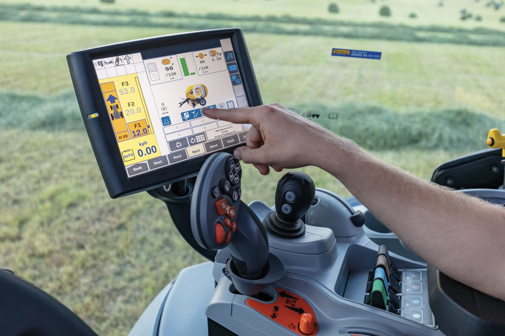

Bien équipée de série, cette machine dispose du huilage de chaîne, du graissage automatique et d’un contrôleur d’humidité. « Compatible Isobus 3 de série, elle se pilote via le moniteur Intelliview 4 avec une nouvelle interface optimisée mais ne profite par de la fonction TIM« . conclut Philippe Miroux. « Cependant elle profite du système IntelliBale qui permet d’automatiser les fonctions d’arrêt du tracteur, de liage des balles, de levage et d’abaissement de la porte ».
La nouvelle presse Pro Belt sera présentée en novembre au SIMA à Paris et à l’Eima de Bologne. Toutefois, plusieurs pré-séries seront confiées à des concessionnaires cette saison. Les premières livraisons aux clients sont attendues pour la campagne 2023.
