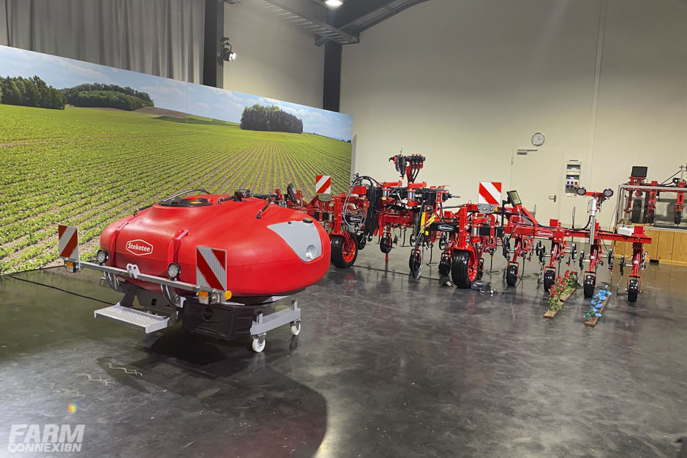

Avec la cuve frontale SprayHub, Lemken maitrise les doses de produits phytosanitaires appliquées sur le rang simultanément avec un binage en inter-rang.

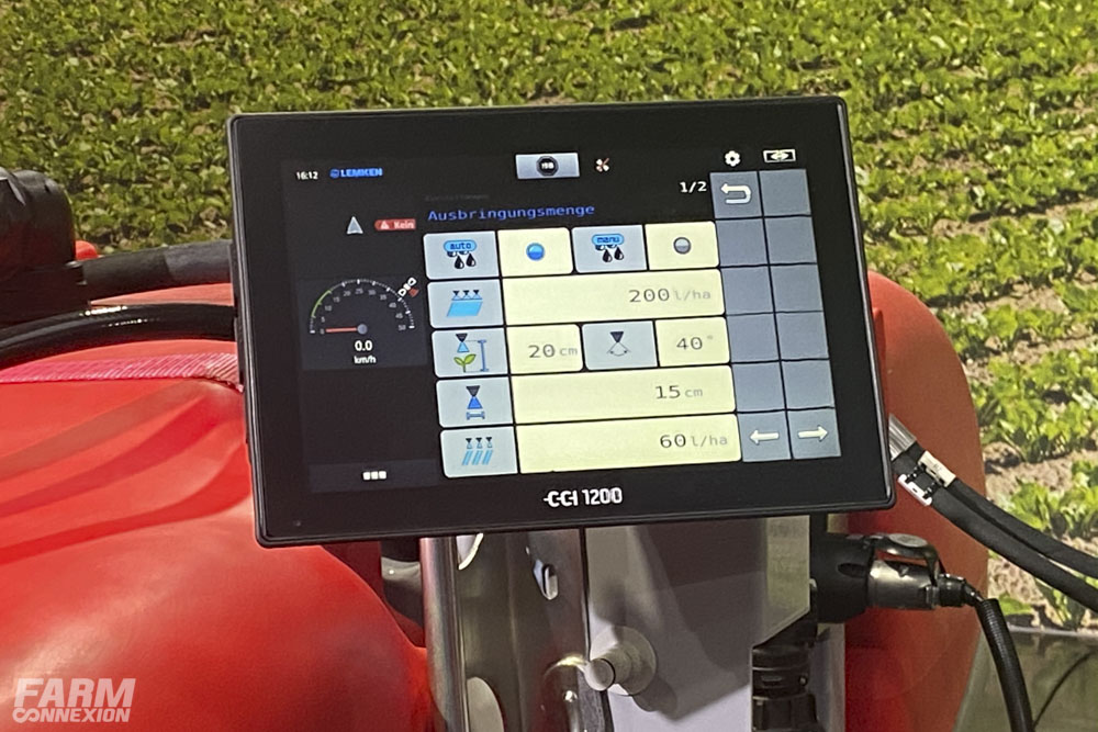

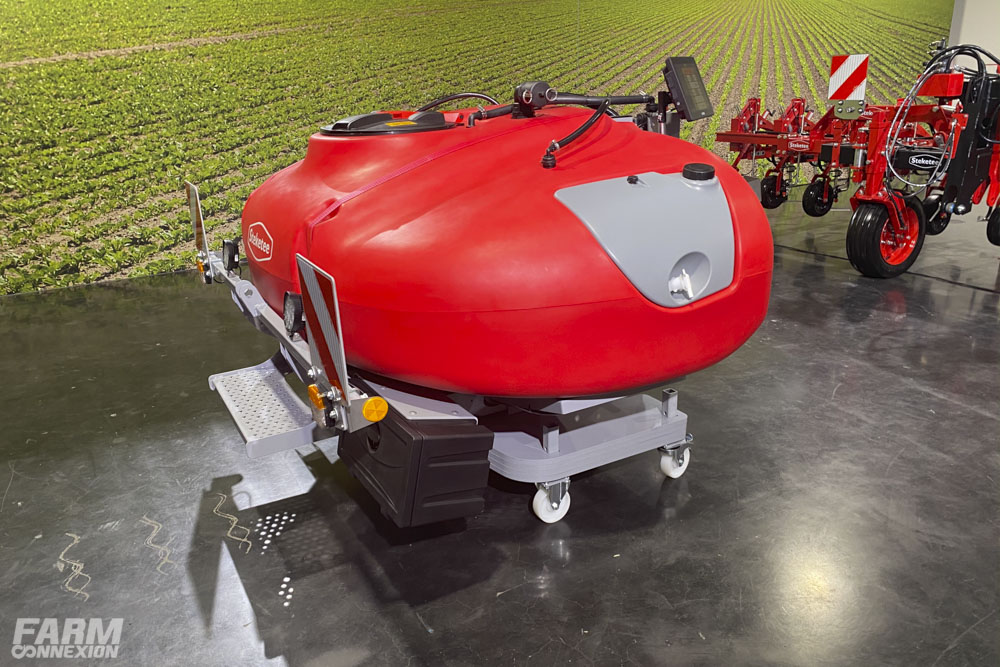

Proposée dans des capacités de 1.100 ou 1.500 litres, la cuve frontale SprayHub combine toutes les fonctions nécessaires à l’application de liquides en fonction de la vitesse. Il dispose ainsi de son propre système de régulation, d’un agitateur, de son système de nettoyage avec une cuve d’eau claire et une connexion pour Système de Transfert Fermé (CTS) pour un rinçage sans contact, d’un pilotage Isobus via le MegaSpray, d’un lave-mains, d’un tamis de remplissage et d’une buse d’incorporation supplémentaire pour dissoudre les produits solides.

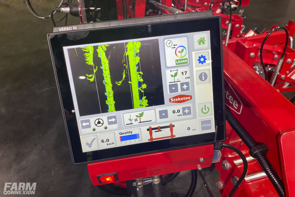

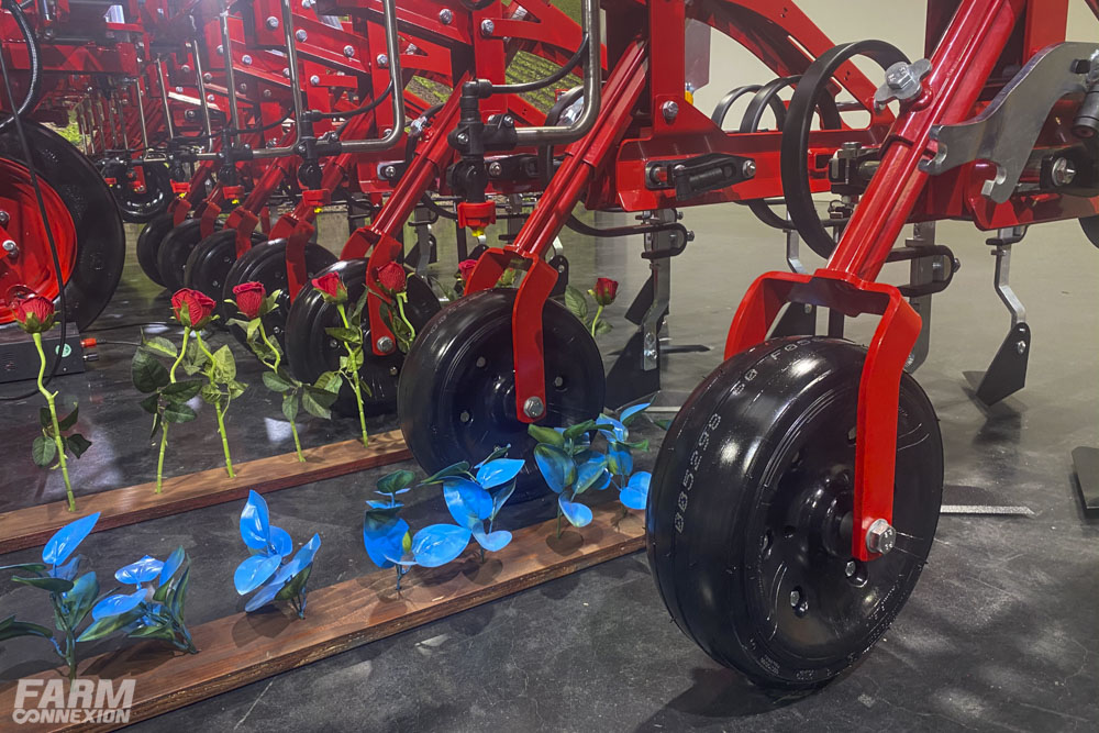

Le matériel d’application de la bineuse Steketee EC-Weeder a été adaptée pour une utilisation conviviale avec le SprayHub. Le porte-buses est réglable en hauteur est équipé d’une échelle graduée permettant de régler facilement la hauteur et la position souhaitées. Cela permet de déterminer individuellement la largeur de la bande de pulvérisation requise en fonction de l’espacement des rangs, de la culture et du type d’application. Différentes buses peuvent être utilisées en fonction du type d’application. Les buses spécifiques pour la pulvérisation en bandes, dont les cônes de pulvérisation assurent une concentration uniforme du produit sur la largeur de bande définie, sont particulièrement adaptées à l’application en bande lorsqu’elle est associée au binage.
