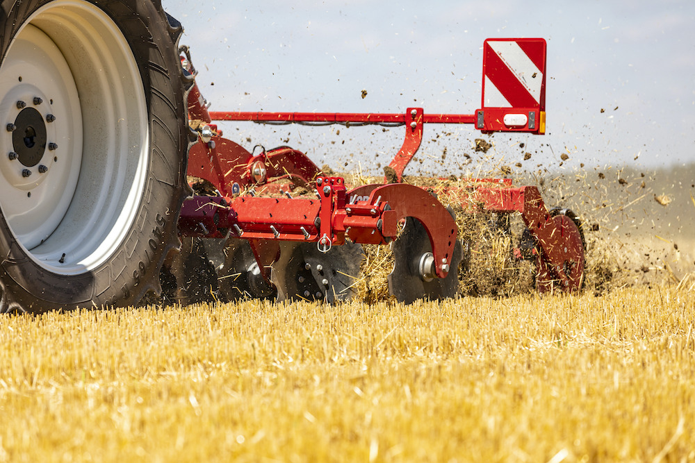

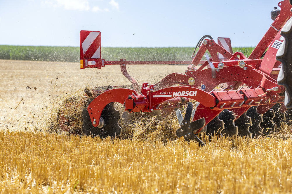

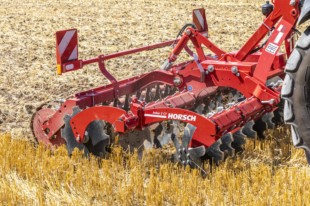

Dotés d’un angle revu et corrigé, pour améliorer le mulch et le recroisement des deux rangées de disques de 520 mm de diamètre, les supports de disques déjà introduits sur la gamme trainée Joker RT favorisent un déchaumage superficiel et offrent une finition encore plus régulière. La légère inclinaison du disque permet d’interrompre efficacement la capillarité, ce qui réduit l’assèchement des sols.
D’autres détails s’ajoutent, tel que le nouveau disque de bordure qui permet d’effectuer des recroisements précis. Des masses supplémentaires sont positionnées en option sur le cadre central du châssis. Faciles à monter et à démonter, elles permettent de lester la machine de manière optimale pour les conditions argileuses et sèches.

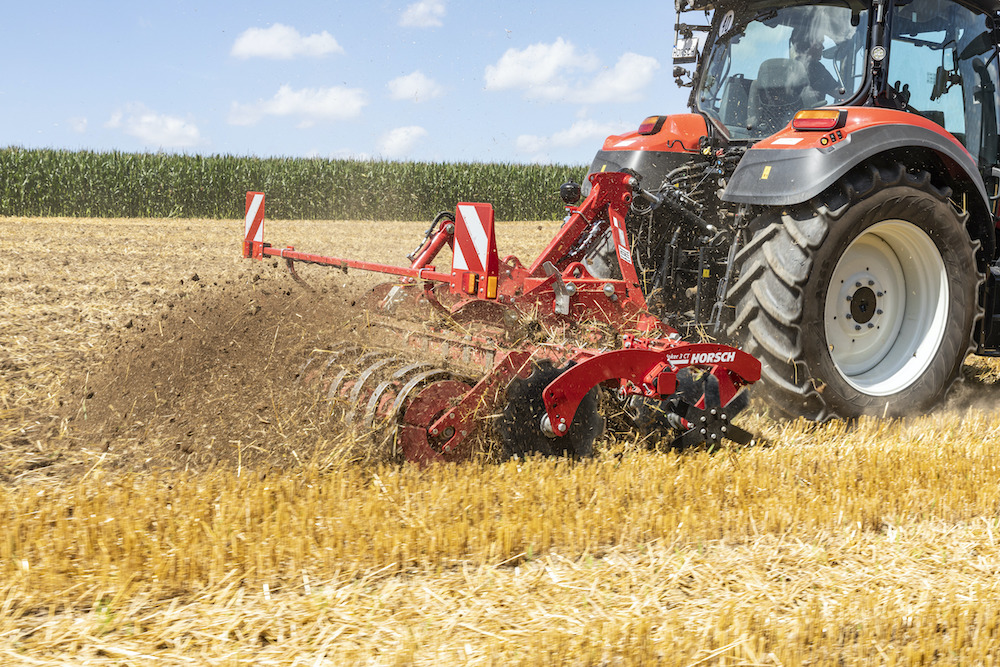

Le Joker CT peut en outre être utilisé pour enfouir le lisier une fois associé à une tonne à lisier ou un automoteur d’épandage, notamment en largeurs de 6 et 7 mètres. Dans ce cas, la machine est uniquement guidée en profondeur par les roues de supports frontales et est dépourvue de rouleau arrière. A la place, il est possible de disposer d’une herse peigne.

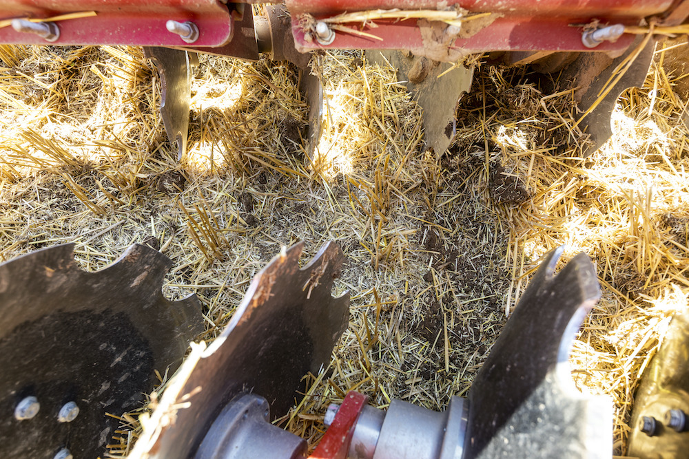

Le grand dégagement offert par la double rangée de disques et l’absence de rouleau permettent un travail sans bourrage même avec des quantités épandues particulièrement élevées et des conditions humides.

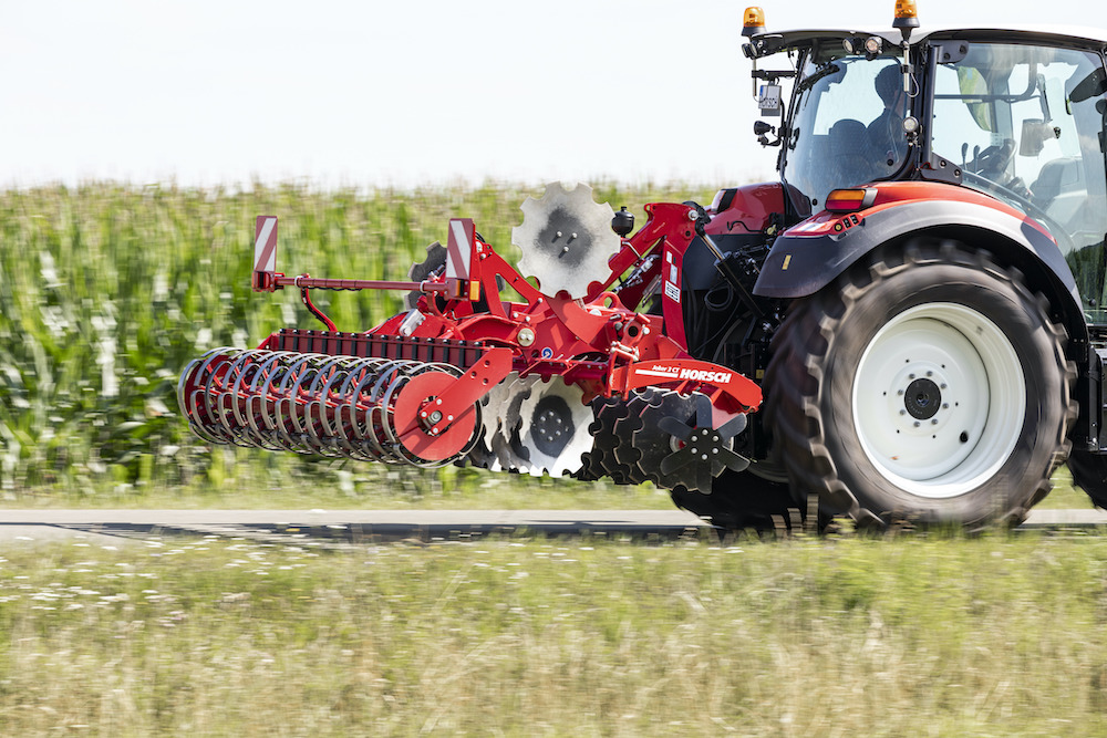

Proposé en largeurs de 3 et 3,5 mètres fixe, 4 – 5 – 6 et 7 mètres repliable, le Joker CT est également disponible avec tous les équipements supplémentaires possibles, c’est-à-dire le MiniDrill de 400 litres pour implanter les couverts ou les différents systèmes de rouleaux adaptés à tous les besoins.
