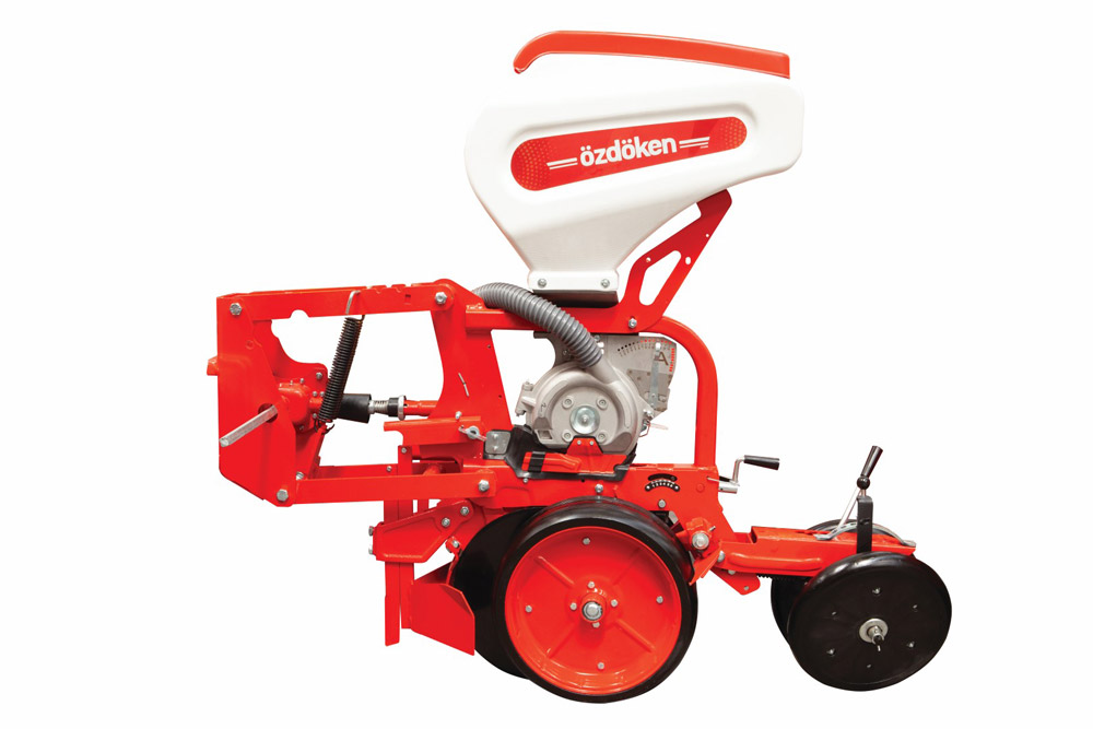

Le boitier de distribution en aluminium offre une grande résistance aux chocs et aux conditions climatiques variables. L’insert de frottement permet de garder un contact permanent avec le disque et assure l’étanchéité du mécanisme de distribution. La distribution est composée d’un plateau de semis en acier inoxydable haute qualité, avec une surface lisse évitant tous endommagements de la graine. Les disques de semis sont facilement interchangeables.
Pour s’adapter à toutes les cultures, il est possible de choisir entre 3 modèles de cannelures selon le type de grain (maïs, betterave sucrière, soja / petit tournesol / gros tournesol et citrouille). Le système de distribution se compose d’un double-sélecteur. Pour une sélection parfaite des grains, quel que soit la taille, les sélecteurs peuvent être ajustés via une échelle de mesure présente à l’extérieur du semoir. Enfin, le contrôle de la sélection est assuré par une fenêtre avec ouverture large permettant de voir facilement les graines après la séparation.
Les éléments semeurs des semoirs monograines Özdöken sont équipés selon les besoins d’un chasse-mottes fixe afin d’évacuer les différents obstacles (mottes, pierres, débris végétaux) présents sur la ligne de semis, un double-disque pour ouvrir le sillon, jaugé en profondeur par les deux roues de jauge en caoutchouc (réglage de 1 à 10 cm de profondeur). Enfin, pour ajuster le niveau de pression sur le sillon, l’élément semeur est équipé d’un bloc-tasseur réglable, composé de deux roues inclinées. Ces dernières ayant pour intérêt de refermer le sillon, même en conditions difficiles.
