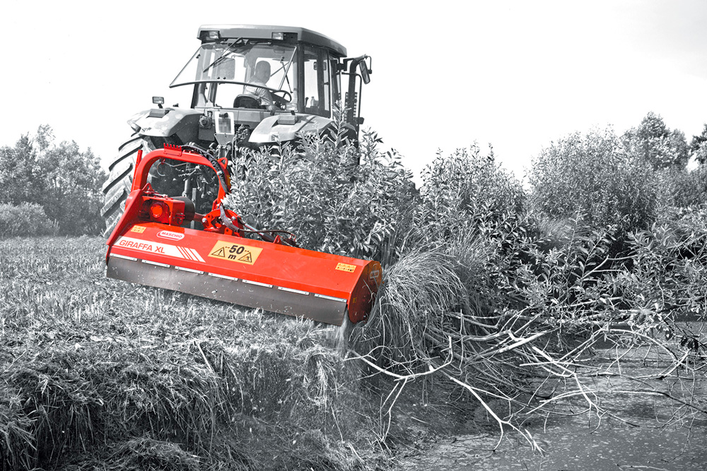

Pour mieux les identifier sur ses différents marchés, Maschio Gaspardo fait évoluer la dénomination de ses broyeurs d’accotement Giraffa.
Les 5 modèles sont maintenant identifiés par les lettres S, M, L, XL et XXL qui font référence à leur largeur de travail et permettront aux différents marchés de mieux les identifier. Adaptés aux tracteurs d’une puissance comprise entre 15 et 200 chevaux pour des largeurs de travail allant de 115 cm à 257 cm, ils sont équipés d’un déport latéral et sont inclinables de -25° à +90°, ce qui leur confère une grande polyvalence.
Le bras de déport a été conçu sous la forme d’un parallélogramme avec un pivot en acier moulé ce qui renforce la robustesse et la solidité de la machine. Ils peuvent être équipés de marteaux ou de couteaux Y selon les usages. De plus les broyeurs Giraffa peuvent être associés aux broyeurs arrière Bisonte ou Buffalo pour augmenter leur largeur de travail.
