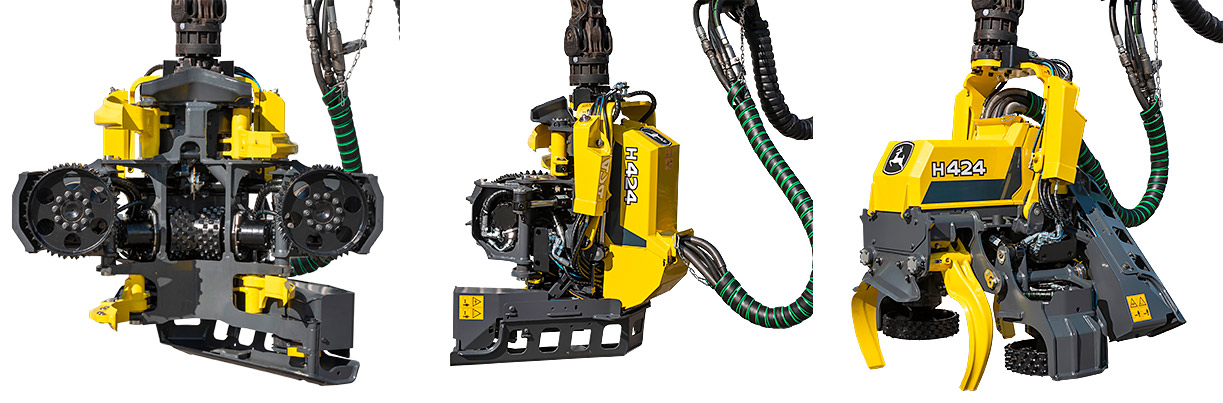

En remplacement de sa H414, John Deere lance une nouvelle tête d’abattage qui se démarque par sa structure renforcée, l’acheminement amélioré des flexibles et l’accès facilité aux points d’entretien.
La tête d’abattage H424, de taille moyenne (1.100 kg), est conçue pour les éclaircies tardives et l’abattage final lorsque le diamètre de l’arbre à hauteur de poitrine est compris entre 150 et 430 mm. Elle est également bien adaptée aux troncs tordus et au travail en pente et permet une coupe d’un tronc d’un diamètre maximal de 620 mm.

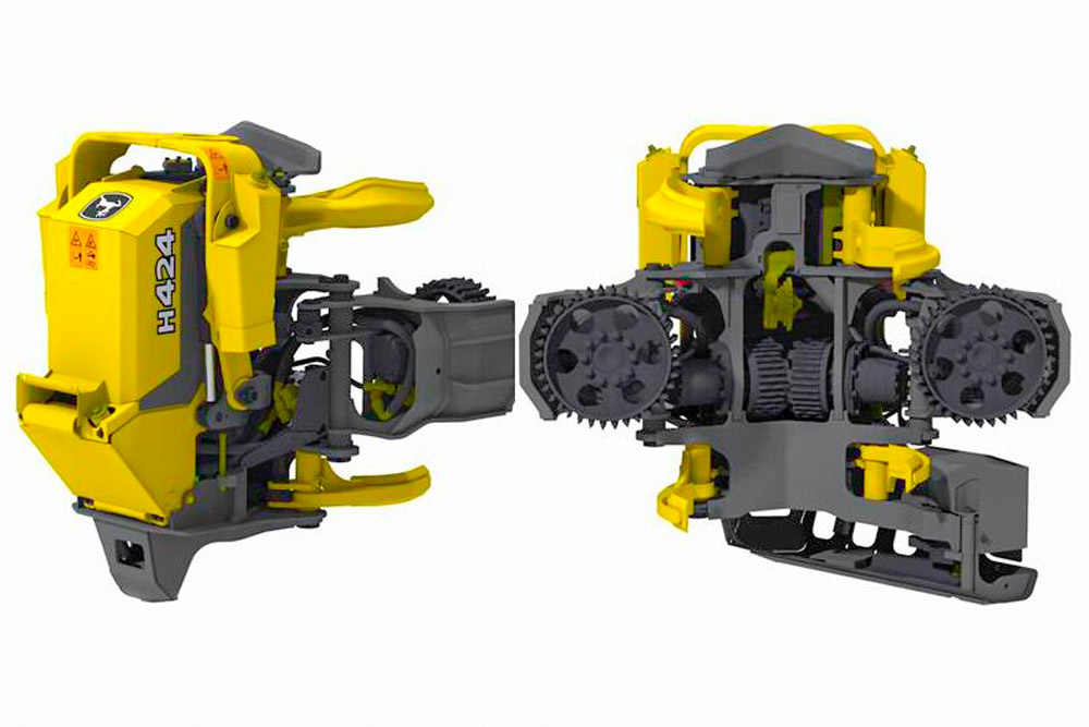

La nouvelle vanne PEVO améliore les performances de la tête d’abattage et ses réglages par rapport au modèle précédent. La durée de vie des flexibles est annoncée prolongée grâce à leur acheminement amélioré de la grue de chargement à la tête d’abattage et du bloc hydraulique aux moteurs d’entraînement. Le nouveau bloc hydraulique à charnière simplifie la maintenance quotidienne. L’accès aux points de graissage et au réservoir d’huile de la chaîne de scie est également facilité et les intervalles de graissage sont plus longs qu’auparavant.
L’angle d’inclinaison arrière de la tête d’abattage a été augmenté de 4°, ce qui améliore la prise du tronc par le grappin lors d’un entraînement vers l’arrière et facilite le travail sur les pentes. Le couteau arrière fixe a été raccourci pour un traitement plus facile des troncs tordus et des feuillus. L’emplacement des couteaux d’ébranchage arrière a également été modifié pour améliorer la précision du marquage couleur. Un tilt plus robuste est disponible pour les conditions difficiles. Les rouleaux d’entraîmenent de la H414 ouvrent au maximum à 640 mm et la force d’entraînement atteint 27 kN.
Ce modèle dont la vitesse d’entraînement max. va de 4,3 à 5,3 m/s est également muni de la nouvelle unité de sciage SuperCut 100S. La tête d’abattage H424 est disponible pour les modèles d’abatteuses John Deere 1070G, 1170G et 1270G dont la portée est de, respectivement 8,6 – 10 et 11,7 mètres.
