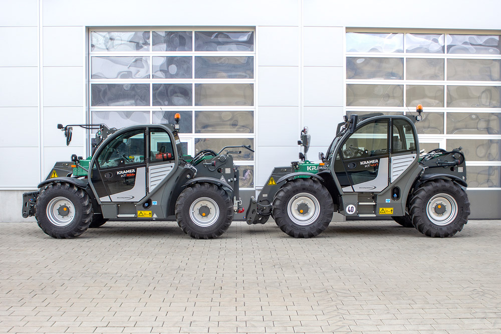

Sur les modèles compacts avec une charge utile située entre 3 et 4 tonnes (du KT306 au KT407), Kramer propose une cabine standard conçue pour les bâtiments d’élevage et les passages de faible hauteur. Avec sa hauteur de 2,31 mètres, pouvant être réduite à 2,26 mètres avec des pneus de 20 pouces, la machine se manœuvre facilement dans les espaces exigus.
Si la hauteur maximale de la machine n’est pas un facteur limitant, il est possible d’opter pour une cabine surélevée de 20 centimètres offrant une visibilité panoramique optimale, en particulier sur la droite. En plus de la visibilité panoramique accrue, ce modèle de cabine a vu la capacité de son réservoir diesel augmenter de 20 litres. En plus de la cabine, la grille FOPS, qui protège le conducteur contre les chutes d’objets, a également été améliorée pour offrir un meilleur champ de vision. Pour ce faire, les traverses de la grille extérieure ont été recourbées vers l’extérieur pour s’adapter à l’angle de vision de l’opérateur. Ce dernier peut ainsi bénéficier d’une vue dégagée sur l’équipement et donc travailler de manière plus précise et en sécurité, même avec le bras télescopique déployé. La grille de protection fait partie de l’équipement de série pour les machines des catégories de performance KT457 à KT559 et est disponible en option avec la cabine surélevée sur les modèles ayant une charge utile comprise entre 3 et 4 tonnes.

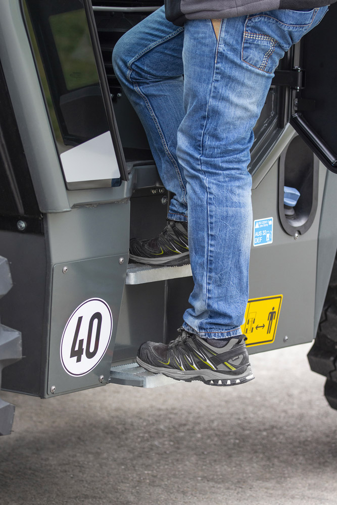

Un renfoncement dans le plancher de la cabine et la disposition des marches en escalier facilitent l’accès au poste de conduite et le rendent plus sécurisant.

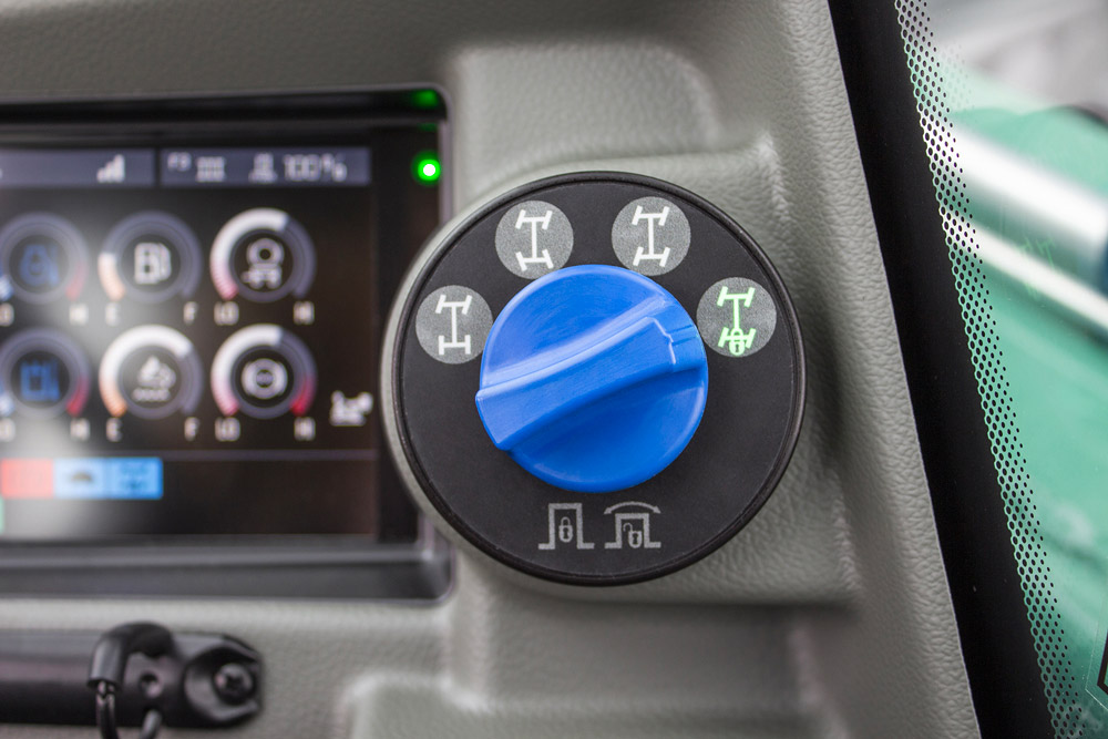

En plus, les modèles KT306 à KT559 peuvent se prévaloir d’un quatrième mode de direction, la « direction flexible marche en crabe ». Celle-ci permet de bloquer l’essieu arrière, tout en offrant la possibilité d’orienter librement l’essieu avant. Cela permet de bénéficier d’une plus grande flexibilité, par exemple lors du compactage du silo, lors de la conduite le long d’un mur pour curer l’étable ou même lors de l’entretien des haies.
