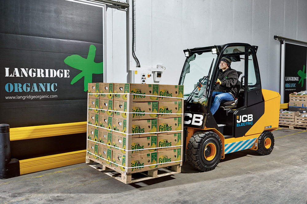

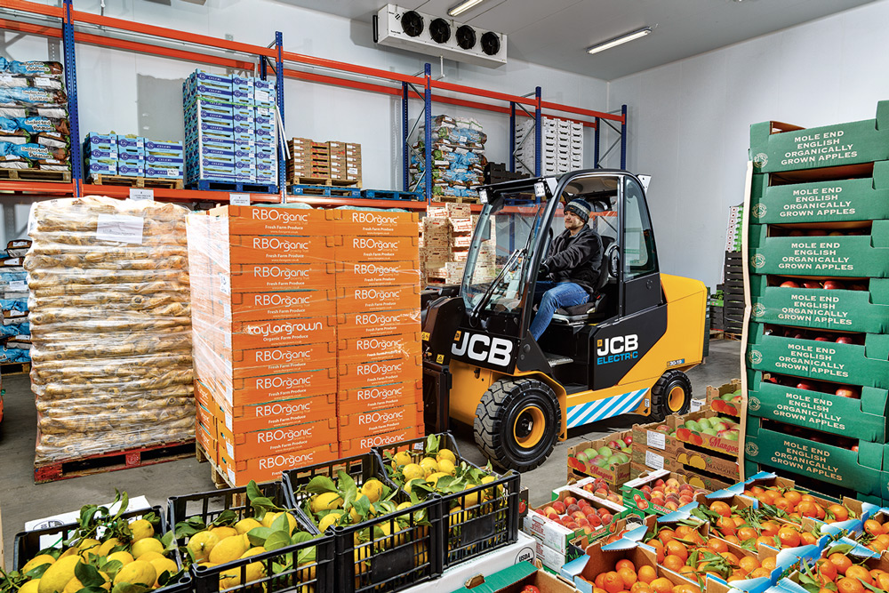

Très compacts (2,2 m de haut pour 1,29 m de large), ils ont été conçus spécialement pour intervenir en intérieur et autour des serres de légumes et de salades, des zones de stockage et de conditionnement, et des centres de distribution alimentaire (situés plus loin dans la chaîne d’approvisionnement) couvrant les étapes de la supply chain.

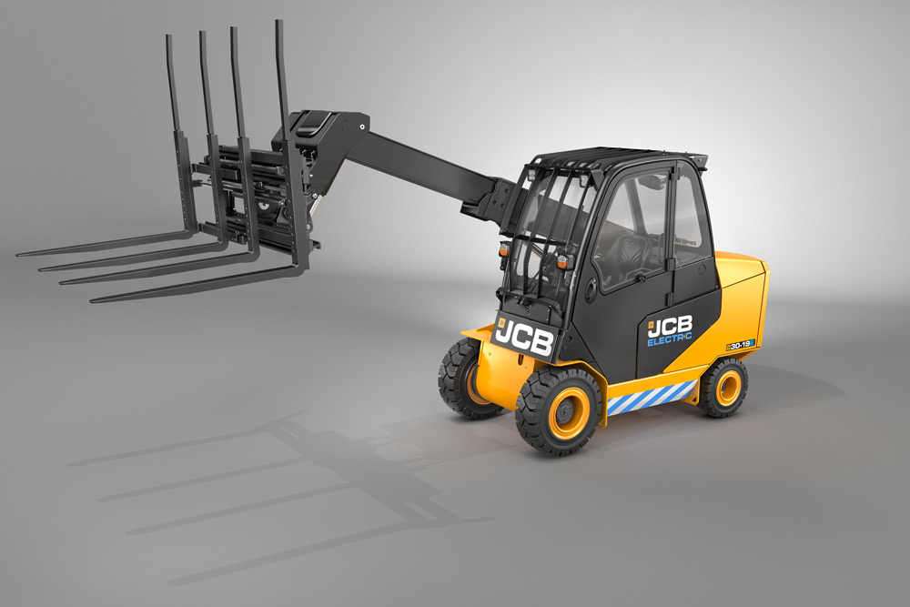

Le JCB Teletruk 30-19E dispose d’une capacité nominale de levage de 3 tonnes et le JCB Teletruk 35-22E, d’une capacité de 3,5 tonnes. Plus silencieux que les versions thermiques, ils ne produisent aucune émission dans l’environnement de travail, ce qui les rend parfaitement adaptés aux opérations de manutention dans les bâtiments. Ceux-ci profitent d’une batterie au plomb-acide de 80 volts (pour une durée annoncée de 8 heures par charge), ces appareils disposent d’une structure entièrement moulée et résistante aux intempéries, protégeant la chaîne cinématique de la machine et d’autres composants clés lorsqu’ils sont utilisés à l’extérieur. Autre avantage de l’électricité, le couple élevé leur permet de grimper facilement une pente ou une rampe de 21 %.

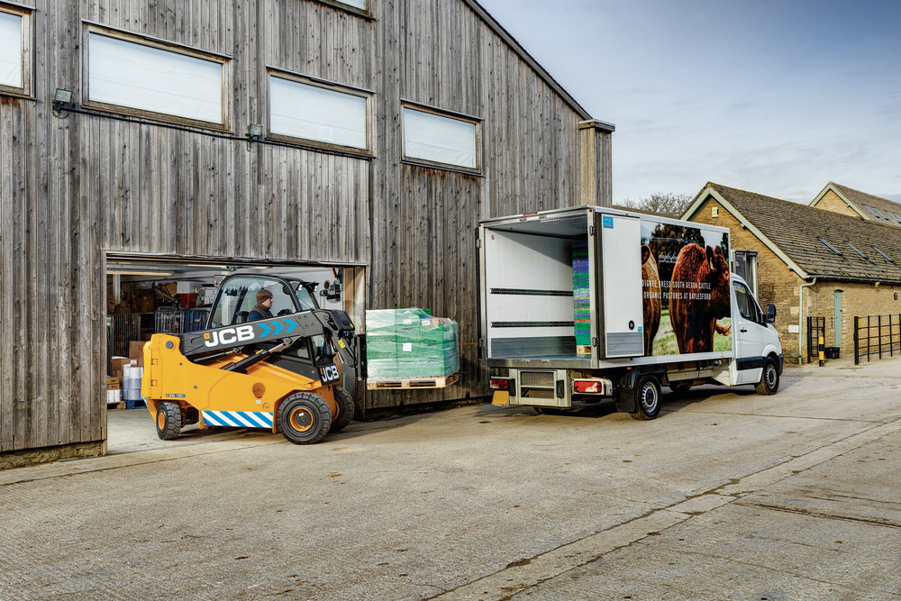

Contrairement à un chariot élévateur à mât conventionnel qui soulève uniquement la charge verticalement, le JCB Teletruk dispose d’une flèche télescopique latérale offrant une portée avant et une capacité de charge intéressante. Il peut ainsi manutentionner des marchandises palettisées, des boîtes de rangement et des palox depuis une remorque agricole à plateau ou d’un camion bâché avec des rideaux amovibles. Avec une portée de 2 mètres vers l’avant, le Teletruk 30-19E a une capacité de levage de 1.900 kg tandis que le 35-22E, peut soulever 2200 kg. Ces appareils peuvent donc placer une palette chargée à 3 mètres dans une camionnette, de sorte que les véhicules profonds peuvent être entièrement chargés par les portes arrières.
Côté sécurité, un signal d’alerte à trois niveaux permet à l’utilisateur d’être averti à l’approche de la capacité de charge, à portée maximale et en cas de limite de stabilité de la machine. La cabine Command Plus offre toutes fonctions hydrauliques requises, ainsi que la sélection de la vitesse et de la marche avant/arrière, contrôlées à l’aide d’un seul joystick. Les informations importantes sur les performances, telles que l’autonomie de la batterie et la vitesse sol et le positionnement du contrôle de charge sont affichés à hauteur des yeux pour faciliter la lecture.
