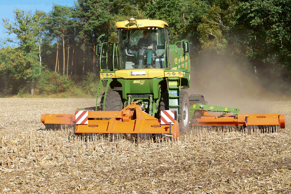

La faucheuse conditionneuse automotrice Big M 450 de Krone gagne en polyvalence hors période de fenaison avec la possibilité de greffer des broyeurs à fléaux.
Développé avec le néerlandais Van Wamel BV, le Perfect TriGant a été développé en collaboration avec le spécialiste néerlandais Van Wamel B.V. Les trois unités de mulchage à l’avant et sur l’essieu intermédiaire, permettent de garder une régularité de coute même en courbe et ne laissent pas de bandes. Le broyeur frontal de 3,13 mètres, notamment est attelé aisément grâce aux coupleurs rapides. Les latéraux, de 3,2 mètres sont portés par la fixation sur le centre de gravité DuoGrip. La hauteur de travail est préréglée par le biais de la position des rouleaux et peut être ajustée hydrauliquement, tout comme la pression au sol des trois unités de broyage. Deux autres caractéristiques importantes sont le graissage central et le nettoyage automatique du radiateur qui garantissent des temps de maintenance minimaux.
Même avec le système de broyage Perfect TriGant, la Big M garde un gabarit routier de 3,29 mètres. La machine peut circuler facilement sur route après quelques modifications minimales (plaques de signalisation, gyrophares, etc.).
Des capteurs de régime sont logés sur les poulies inférieures des broyeurs, ils permettent d’afficher le régime en cabine. Par ailleurs des alertes de patinage sont affichés et les unités de mulchage sont automatiquement déconnectées en cas de surcharge.
La Big M 450 est dotée d’une gestion moteur automatisée qui passe automatiquement du mode Eco-Power au mode M-Power et met ainsi constamment à disposition la puissance moteur adaptée aux conditions réelles. Sur les chantiers faciles, la puissance et le carburant sont économisés. Une nouvelle conception de la régulation de limite de charge réduit automatiquement la vitesse de déplacement dès qu’une plage de régime définie est atteinte.
La suspension hydropneumatique de l’essieu avant et de l’essieu arrière permet aussi un travail professionnel et rapide ; de ce fait la machine fonctionne avec une régularité exceptionnelle et autorise des vitesses de travail élevées.
