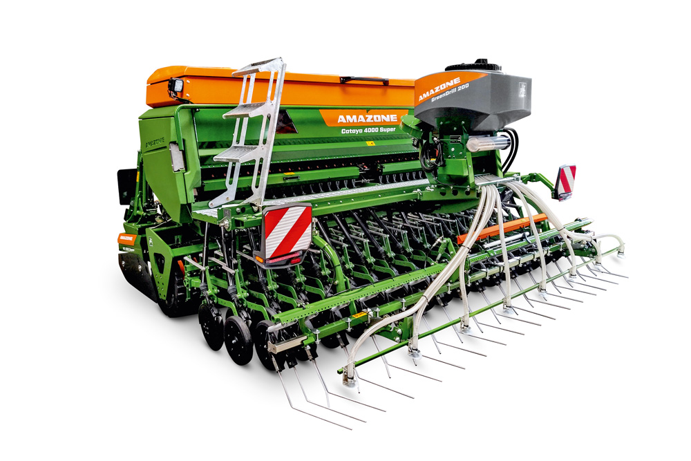

Jusqu’alors limité à 3 mètres, le semoir Cataya Super gagne un mètre, permettant d’offrir davantage de débit et une plus grande autonomie.
Parce qu’il dispose d’une trémie en largeur, la capacité atteint 1.180 litres en standard et même 1.730 litres avec une rehausse de 550 litres. Le couvercle de la trémie sert d’assistance de versement lors du remplissage avec le godet du chargeur frontal ou avec des Bigbags.

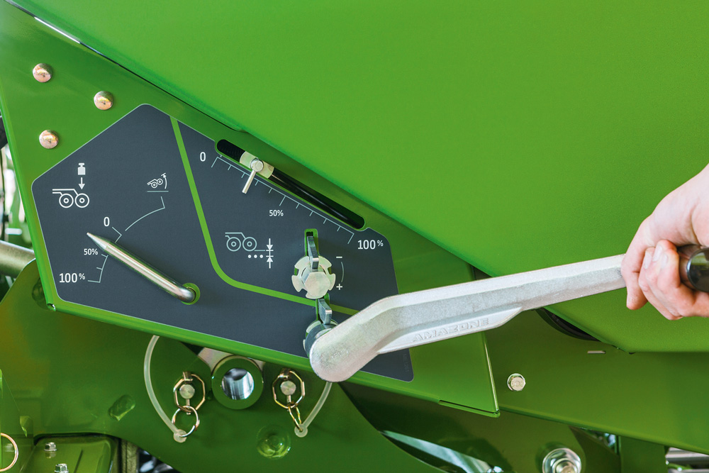

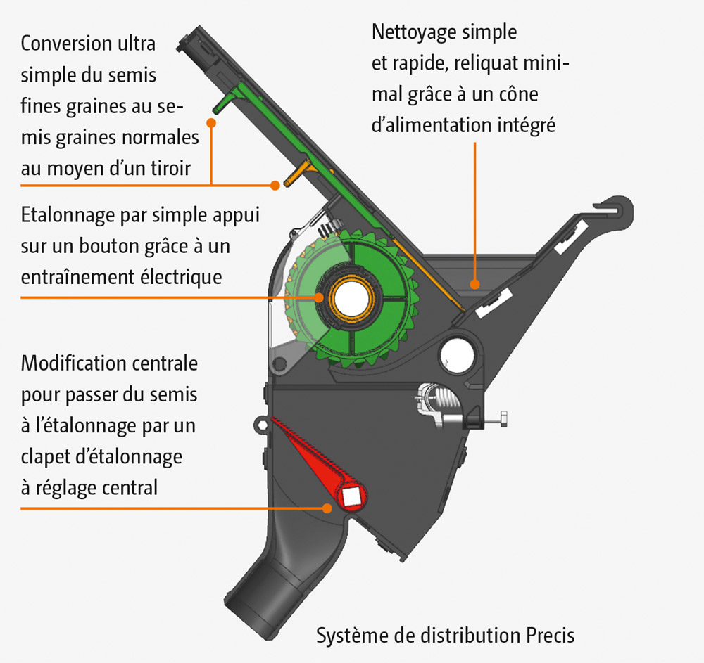

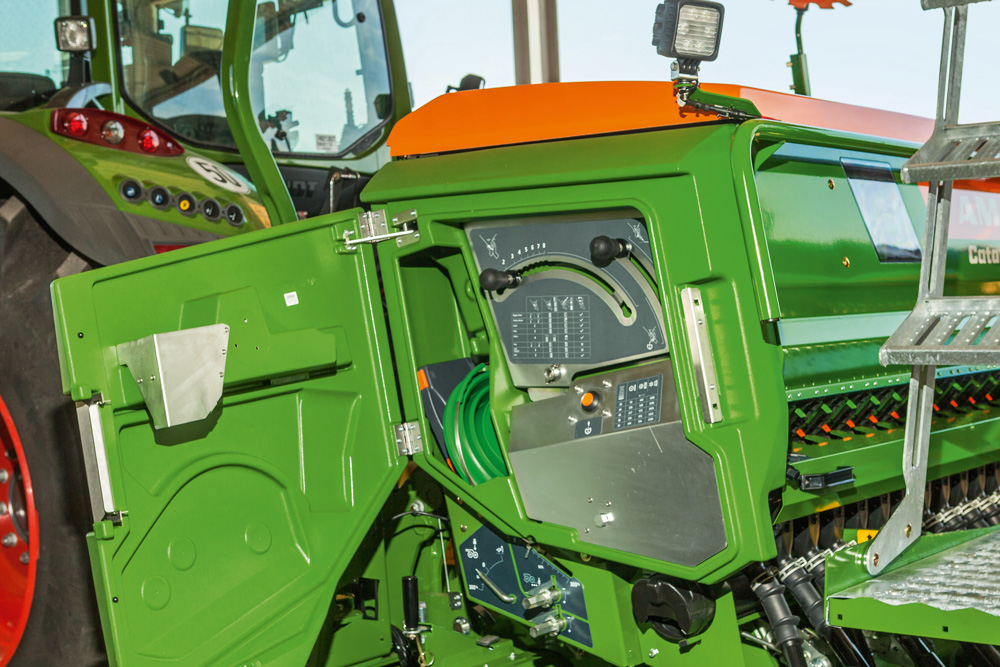

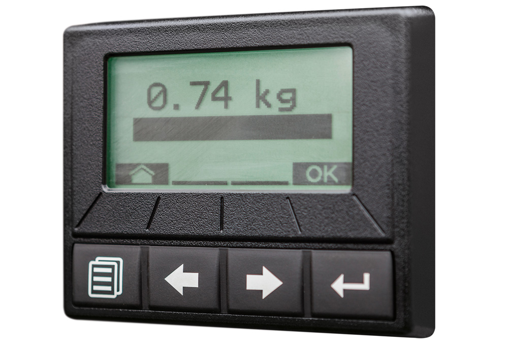

Comme pour le Cataya Super 3 mètres, la commande d’étalonnage à réglage centralisé se situe sur le côté gauche du semoir via le panneau SmartCenter. Un tableau récapitule clairement toutes les possibilités de réglage. Juste au-dessus un levier permet de régler de façon centralisée le clapet de fond en fonction des différentes semences. Un deuxième levier sert à régler le clapet d’étalonnage de distribution, sur les fonctions étalonnage ou semis, en dirigeant la semence soit vers les socs, soit vers les augets d’étalonnage. L’étalonnage complet se fait via la touche d’étalonnage ou le TwinTerminal en option. Ainsi le Cataya peut être intégralement étalonné depuis le côté gauche de la machine. Le seau d’étalonnage ainsi que la balance sont rangés derrière un clapet dans le SmartCenter. Sur le SmartCenter, l’outil universel permet de régler de façon centrale la profondeur d’implantation des socs double disque TwinTeC. Cet outil permet aussi de régler les traceurs, la lame de nivellement, le marquage de jalonnage, etc.
