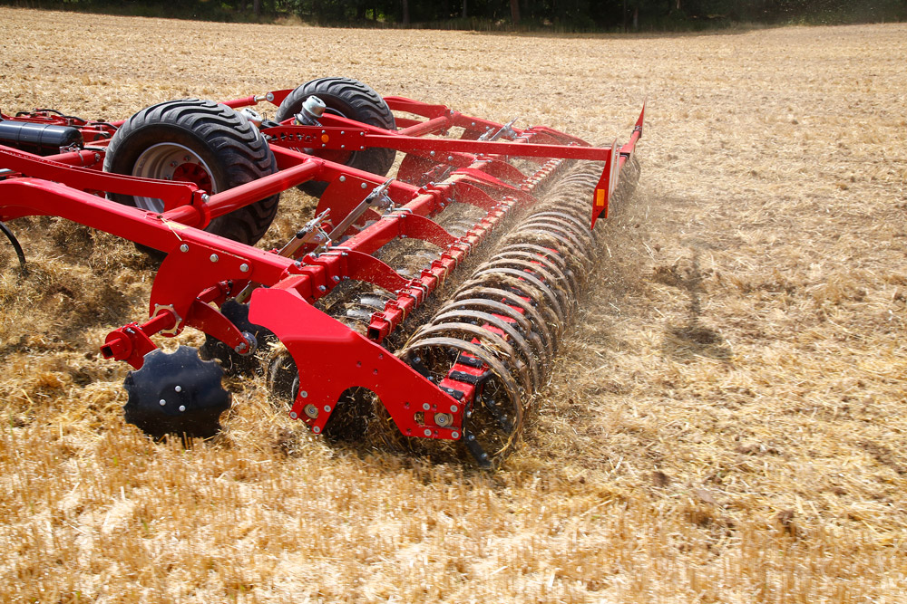

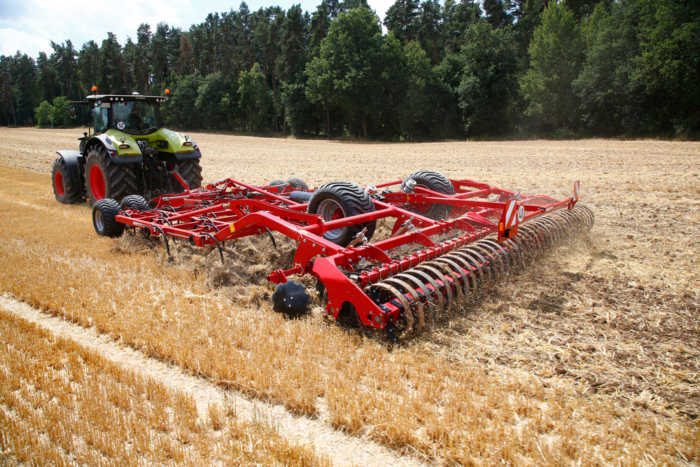

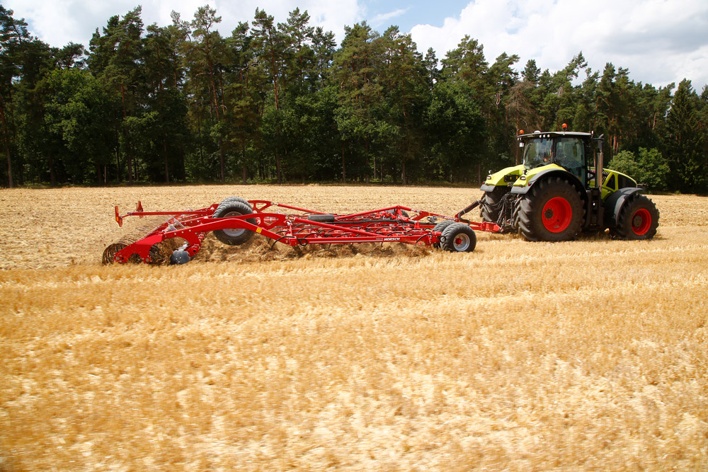

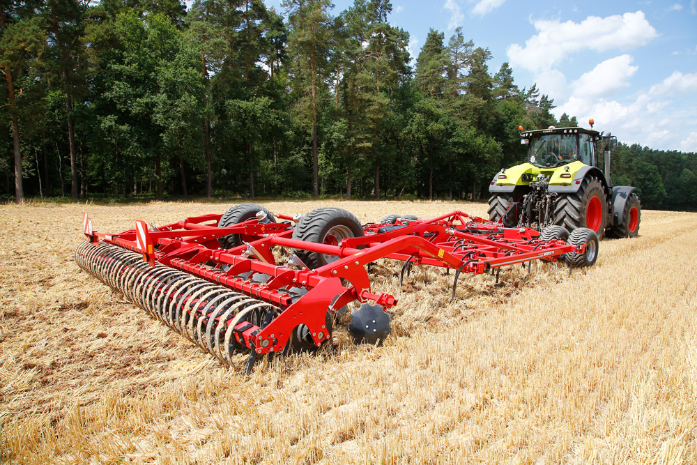

HORSCH : Les Cruiser XL 5 et 6 mètres en version semi-portée

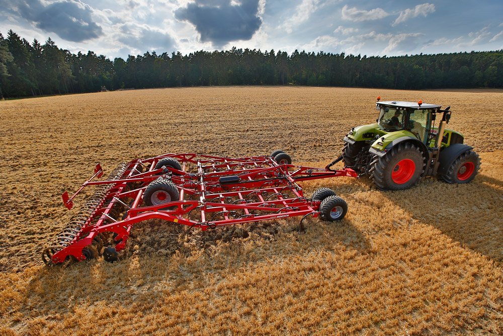

Outil de préparation du sol polyvalent, le Horsch Cruiser XL se décline en versions semi-portées de 5 et 6 mètres.

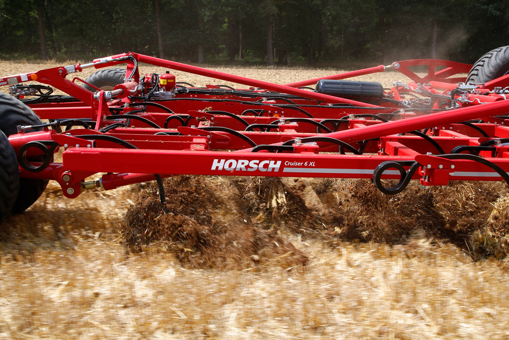

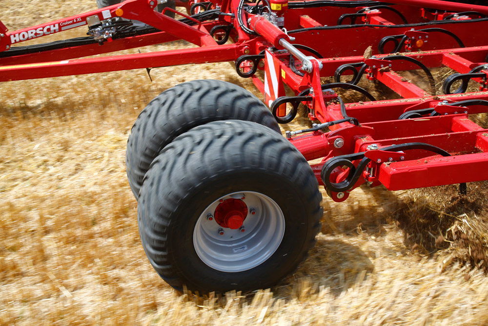

Plus confortables lors des déplacements routiers et plus maniables aux champs, ces deux appareils profitent en effet d’un essieu de transport chaussé de grands pneumatiques que Horsch positionne entre le châssis supportant les dents (gagnant deux rangées par rapport à la version portée) et le rouleau arrière. Soit 6 rangées de dents au total, comme sur les modèles de 10,2 et 12 mètres déjà commercialisés. Le réglage de la profondeur de travail est assuré par les roues de contrôle de profondeur situées à l’avant du châssis ainsi que par le rouleau arrière.
Côté traction, l’outil est équipé d’un système de report de charge, transférant constamment au travail 1.200 kg sur l’essieu arrière du tracteur. Il est simplement activé par le passage en position flottante du distributeur affecté aux fonctions lever/baisser du tracteur.

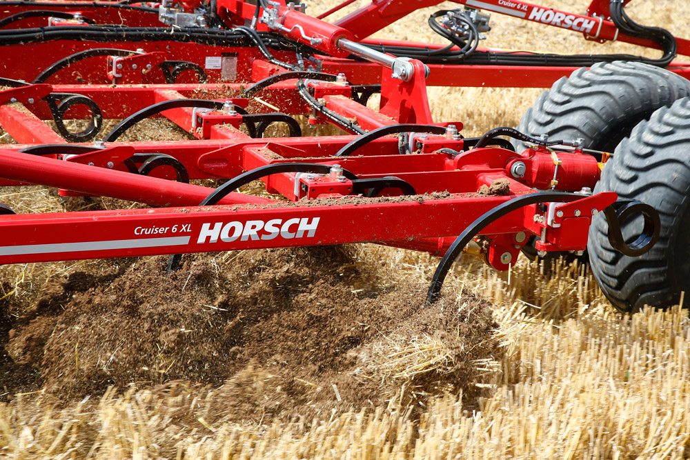

La nouvelle dent double spire offre un dégagement sous bâti intéressant, permettant d’intervenir dans de grandes quantités de résidus. L’étançon passe au-dessus du châssis pour porter la garde au sol à 700 mm. Sa géométrie lui confère un escamotage vertical important, tout en limitant au maximum les contraintes sur l’étançon. Avec une fixation pré-tendue à 150 kg, il permet de maintenir, même en conditions difficiles, l’angle optimal d’attaque des socs ainsi qu’une profondeur de travail précise.
Quatre types de pièces travaillantes. Selon la pièce choisie, la machine répartit les résidus et nivelle le sol après moisson, affine et prépare le lit de semence, détruit de manière mécanique les adventices ou encore, prépare le sol en sortie d’hiver.
