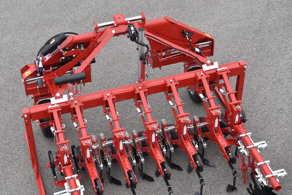

Einböck propose un translateur pour le maraîchage
Avec le Row-Guard 380, Einböck présente un translateur particulièrement compact et léger pour le maraîchage.
Sa conception avec porte-à-faux court et un poids réduit garantit une précision maximale, une plus grande maniabilité, moins de puissance de relevage requise et une pression au sol réduite. Avec sa « fenêtre de visualisation intégrée » et le montage central de la caméra, la vue est ainsi améliorée sur les rangées de la culture. Cela garantit un guidage précis et facilite le binage, même dans les rangées étroites et dans des conditions difficiles.
La course totale de 380 mm garantit une précision maximale. Ce nouveau translateur est disponible en option avec un attelage 3 points ou un triangle d’attelage. Il peut ainsi être adapté à la technologie existante ou être facilement échangé entre plusieurs bineuses.
