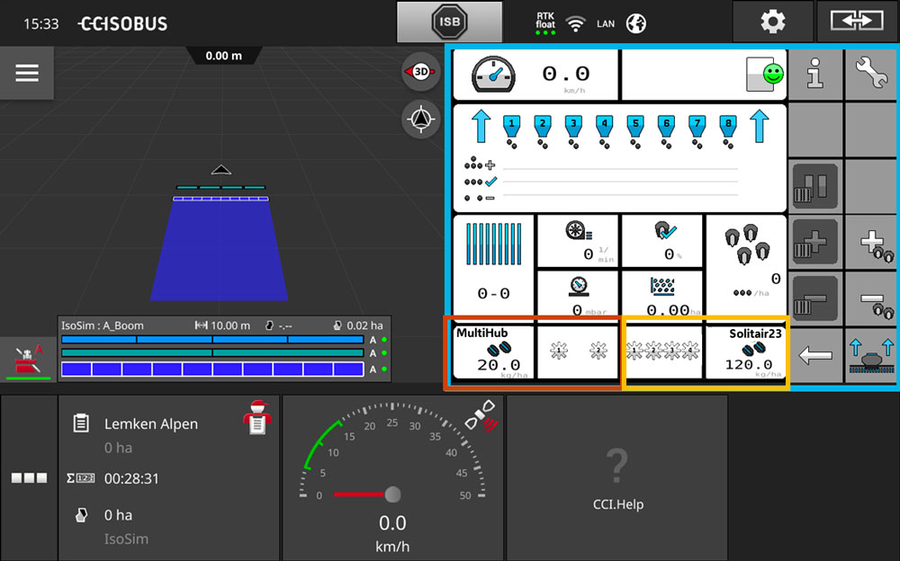

Par rapport aux approches précédentes, iQblue Machine Connect élimine plusieurs points de friction sur le terrain. Jusqu’à présent, les utilisateurs devaient connecter chaque outil séparément au terminal. Des fonctionnalités telles que la coupure de tronçons se limitaient souvent à un seul outil, tandis que les outils sans connexion Isobus devaient être commandés
séparément.
iQblue Machine Connect » regroupe en un réseau virtuel des combinaisons d’outils (trémie frontale avec un semoir ou un distributeur centrifuge pour cultures dérobées ou granulés) de façon à les piloter comme un seul outil. L’ensemble du réseau est commandé via un terminal Isobus central. La combinaison se reconnaît comme un engin commun, regroupe les fonctionnalités et veille à ce que les données pertinentes des capteurs soient réutilisées au sein du système. Les fonctionnalités Isobus telles que Task Controller ou AUX peuvent être propagées au sein du réseau, c’est-à-dire transférées à d’autres composants, même si ceux-ci ne disposaient1 pas à l’origine de leur propre interface Isobus.
Au quotidien, cela se traduit par une navigation uniforme, des réglages synchronisés et une interface utilisateur clairement structurée. Les avertissements, les notifications système et les instructions sont centralisés et peuvent être consultés d’un seul coup d’œil. Les coûts liés au câblage et aux équipements supplémentaires diminuent, la mise en service est simplifiée et les coûts d’investissement réduits. Parallèlement, la logique de pilotage minimise les sources d’erreurs typiques, raccourcit les temps morts et améliore le confort.
