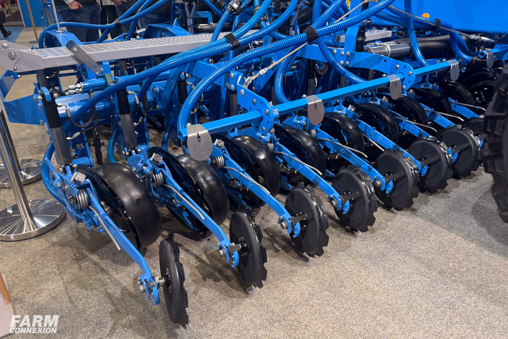

Lemken complète sa gamme de semoirs avec le nouveau Solitair NT, adapté pour non seulement pour une implantation en direct ou sous mulch mais malgré sa désignation « No Tillage », il peut aussi intervenir sur sol préparé.

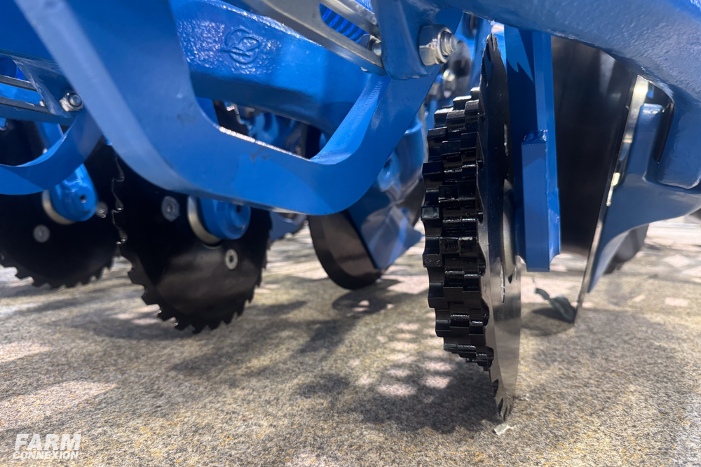

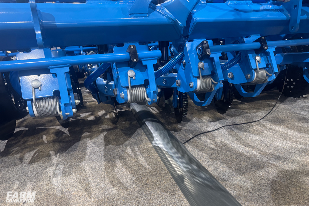

L’appareil se distingue par son soc monodisque ProDisc qui offre un angle de 10 degrés dans le plan vertical et une inclinaison de 7 degrés par rapport au sens de la marche, pour une bonne pénétration dans le sol, une faible puissance de traction et un semis précis. Les larges roues de rappui maintiennent une profondeur de semis homogène, même sur des terrains à conditions variables. La pression d’enterrage, pouvant atteindre 340 kg, est réglable par commande électrohydraulique et peut même être régulée automatiquement en option.
Offert avec des écartements de semis de 12,5 ou 16,7 cm et capable de gérer la coupure de sections, le Solitair NT sème en mode Single-Shot pour déposer jusqu’à trois produits et le semis à double trémie (4.400 ou 5.100 l) permet de semer et de fertiliser simultanément, de semer des cultures associées et des cultures intermédiaires ou de séparer comme il faut les différents composants des semences.
