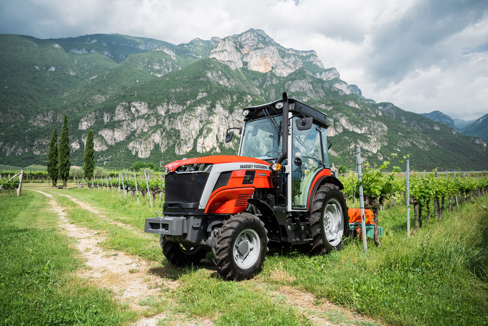

[Agritechnica 2025] Une transmission CVT pour les Massey Ferguson 3S
Composée de 5 modèles de 75 à 115 chevaux, la série MF 3S adaptée aux vignobles et vergers peut désormais profiter d’une transmission Dyna-VT en option sur les modèles de 105 et 115 ch.
Alternative aux transmissions mécaniques jusqu’alors proposées sur ces modèles, la DynaVT apporte un surcroit de confort et surtout une progressivité accrue de 0,1 à 40 km/h, utile pour des activités exigeant une vitesse précise. Elle est équipée de deux modes de fonctionnement, le mode automatique simplifie les opérations en permettant à l’utilisateur de contrôler la vitesse, à l’aide de la pédale d’accélérateur ou de l’un des joysticks, tandis que le régime moteur et la transmission sont automatiquement optimisés (1.750 tr/min à 40 km/h) pour maintenir le régime moteur bas et économiser du carburant. Le mode manuel permet à l’opérateur de régler le régime moteur et la transmission indépendamment, en fonction de sa préférence ou d’une tâche.
