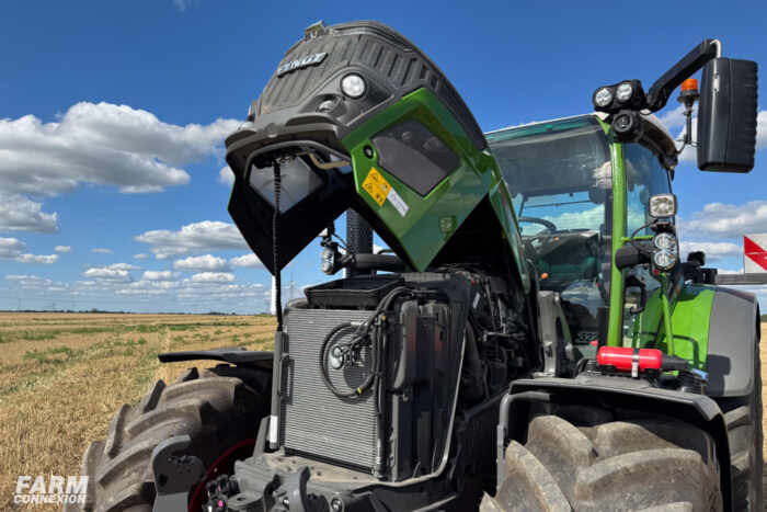

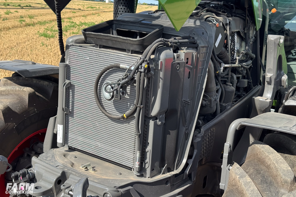

Exit Deutz, sous le capot des 500 Vario depuis leurs débuts en 2012. Fendt s’approvisionne désormais à domicile, avec un 4 cylindres AGCO Power déjà connu puisqu’il anime le 600 Vario, son grand frère. Vous pourrez alors vous demander, pourquoi deux gammes de 4 cylindres sur un segment de puissance proche? Plus costaud et aussi plus fort, le Fendt 600 Vario s’en distingue par sa transmission, un empattement plus long (similaire au 820 Vario d’antan, lui en 6 cylindres) et un PTAC supérieur de 2 tonnes. Forcément plus cher à l’achat, son positionnement de « petit 700 Gen 7 » a motivé le constructeur bavarois à faire perdurer sa gamme 500 Vario et l’offrir en alternative. Les éleveurs et polyculteurs apprécieront.

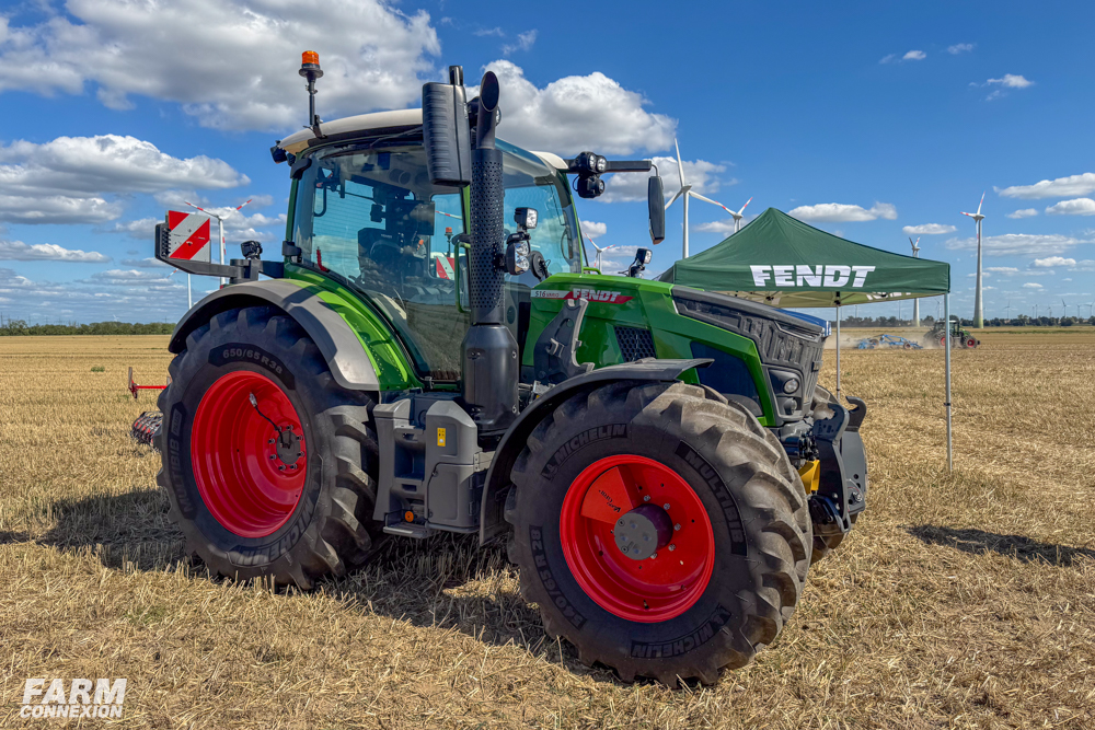

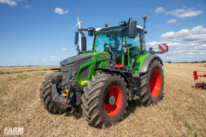

C’est ainsi que les 512, 513, 514 et 516 Vario d’hier sont dès à présent remplacés par les 513, 514, 515 et 516 Vario de 134, 144, 154 et 164 chevaux (norme ECE R120). Eux aussi ont droit à la gestion intelligente Dynamic Performance qui libère 10 chevaux supplémentaires lorsque les consommateurs principaux et secondaires tels que la prise de force, le ventilateur, l’alimentation en air comprimé ou la climatisation ont besoin d’un surplus de puissance.

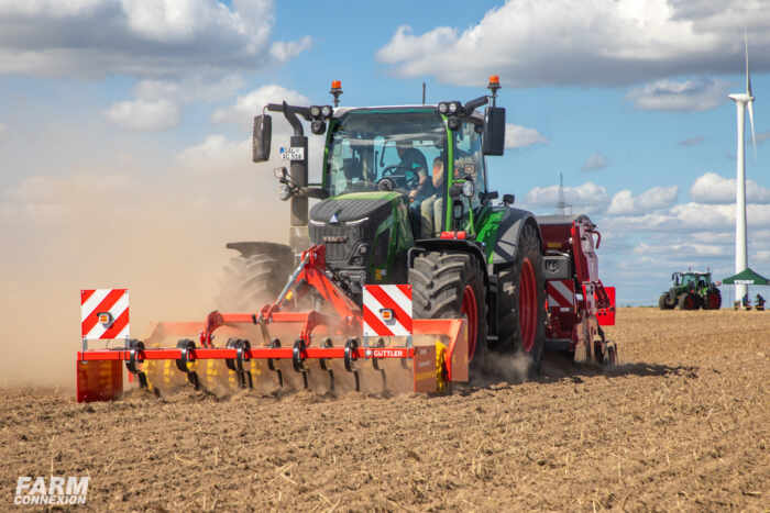

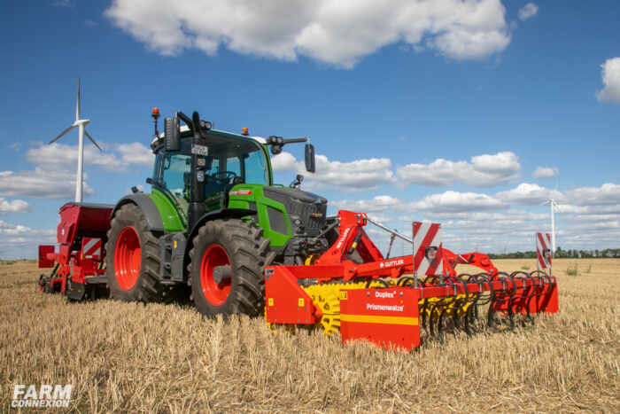

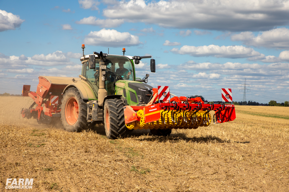

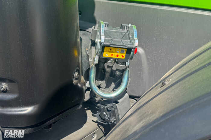

Face au 600 Vario, le nouveau 500 est aussi plus léger d’un peu moins d’une tonnes (de base, avec équipements courants). Cela impacte son PTAC, limité à 11,75 tonnes contre 13,5 tonnes pour son ainé. La charge utile atteint par conséquent 4,9 tonnes, ce qui lui permettra d’embarquer des outils portés lourds avant et arrière. Le Fendt 500 Vario peut être lesté de manière flexible à l’avant, au niveau des roues arrière et à l’arrière, aussi bien au champ avec combiné de semis et tasse avant, que pour l’utilisation dans les prairies avec un combiné de fauche ou au transport pour la sécurité. La charge verticale sur barre oscillante réglable ou sur la chape K80 sur échelle a été augmentée sur cette génération à 3 t. Avec un attelage K80 fixe, il est même possible, pour la première fois sur le Fendt 500 Vario, d’atteindre une charge verticale de 4 tonnes.
Des technologies telles que le report de charge sur le relevage avant ou l’assistant de freinage de la remorque garantissent une grande efficacité de travail et une qualité de fourrage optimale. Le relevage avant avec report de charge guide la faucheuse frontale proprement le long des contours du sol dans les terrains accidentés et réduit l’introduction d’impuretés dans le fourrage. Il est déjà disponible dès les versions Power et Power+. Le relevage avant (3420 kg de capacité) est de plus entièrement intégré au tracteur, ce qui permet de guider la faucheuse au plus près de la machine.

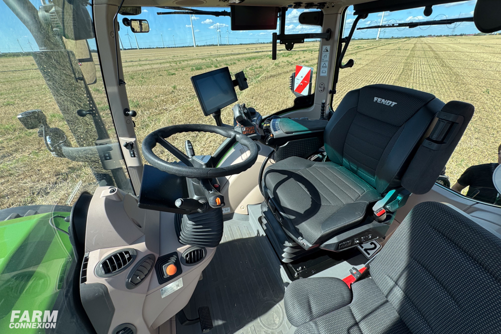

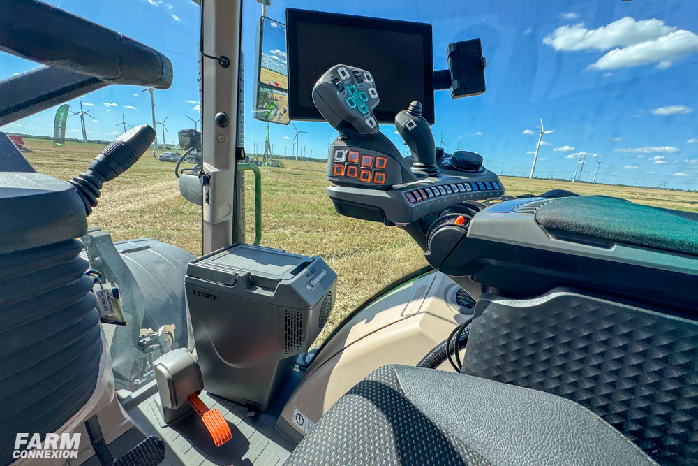

Le 500 Vario hérite naturellement de l’accoudoir FendtONE, commun aux autres séries de la marque. Le parebrise chauffant en verre de sécurité feuilleté (VSG), disponible en option, améliore la visibilité lors du service hivernal.

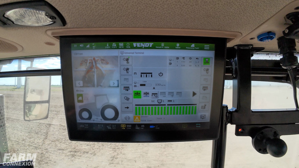

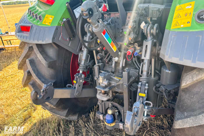

La nouvelle prise de force offre les 4 régimes courants dont les 540 et 1000 économiques qui fonctionnent en charge partielle avec des épandeurs d’engrais, des faneuses ou des pulvérisateurs. De plus, cette série a été conçue pour les outils nécessitant une grande quantité d’huile hydraulique, tels que les remorques à fond poussant, les remorques à fond mouvant, les semoirs avec turbine ou les arracheuses de pommes de terre. La version Power+ du tracteur offre déjà un débit hydraulique de 110 ou 152 litres par le biais de jusqu’à 8 distributeurs (4+3+1). Dans la variante Profi+, ce sont jusqu’à 9 distributeurs qui sont disponibles (5+3+1 ou 5+2+2).
l’intégration d’Apple CarPlay dans l’infoloisir Fendt avec connexion par câble ou Bluetooth. La commande s’effectue, comme c’est déjà le cas dans le secteur automobile, au moyen du terminal situé sur l’accoudoir. Le logiciel sera disponible à partir de juin 2026.
