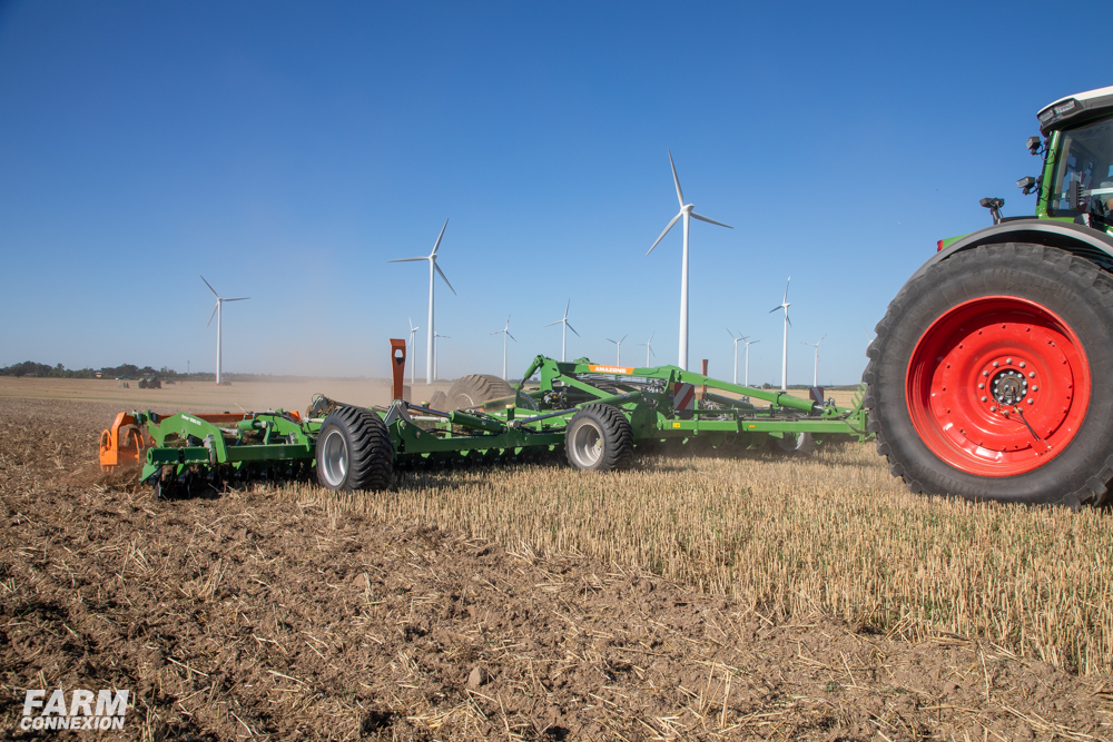

Proposé dans des largeurs de 12 et 12,25 mètres, l’Amazone Catros+ 12003-2TX se distingue de son prédecesseur par l’essieu de transport repositionné et son concept de repliage.

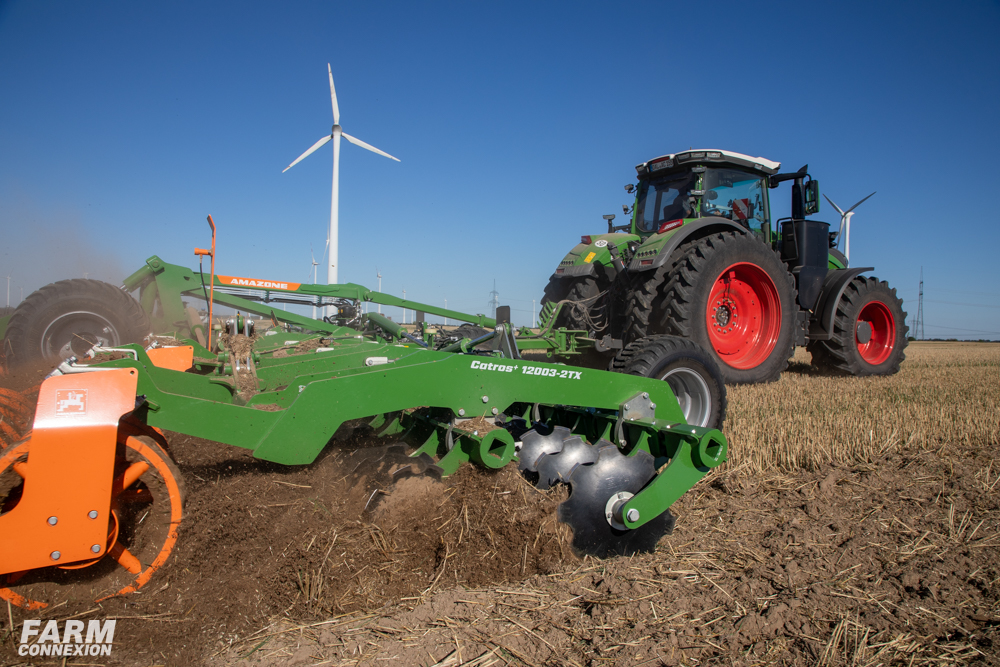

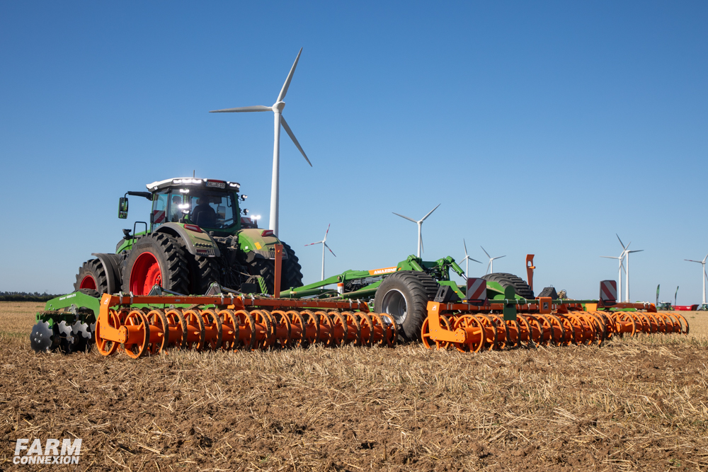

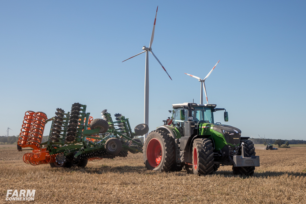

Le Catros+ grande largeur n’évolue pas par le choix des disques, proposés lisses, à petit ou grands crénelages de 510 mm (pour un travail de 5 à 14 cm) ou en option de type Cutter-Disc de 480 mm pour un travail de broyage plus intensif de 2 à 8 cm. Par contre, ceux-ci reposent sur système Smart Frame, qui permet le réglage totalement hydraulique de leur profondeur, maintenue par les roues de jauge en amont et le rouleau arrière. Intérêt lorsque le travail est plus profond, les disques sont pivotés à l’opposé du châssis et du rouleau.
De ce fait, l’écart entre les disques et le châssis principal et entre le rouleau suiveur augmente. Le dégagement est donc considérablement augmenté à l’intérieur de la machine, afin d’incorporer facilement les matières organiques, même dans des conditions difficiles.

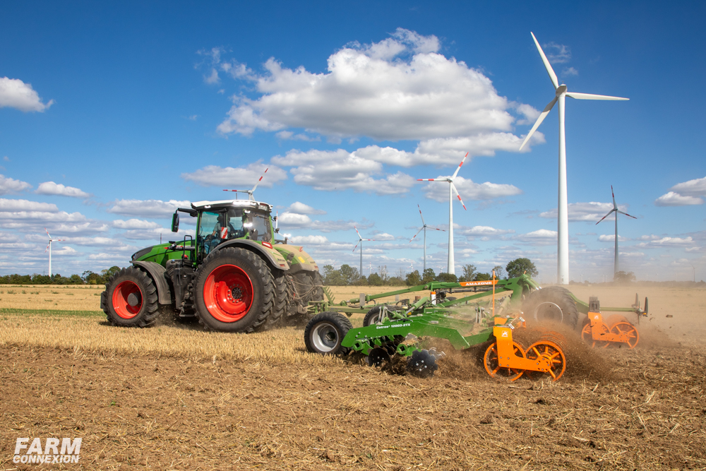

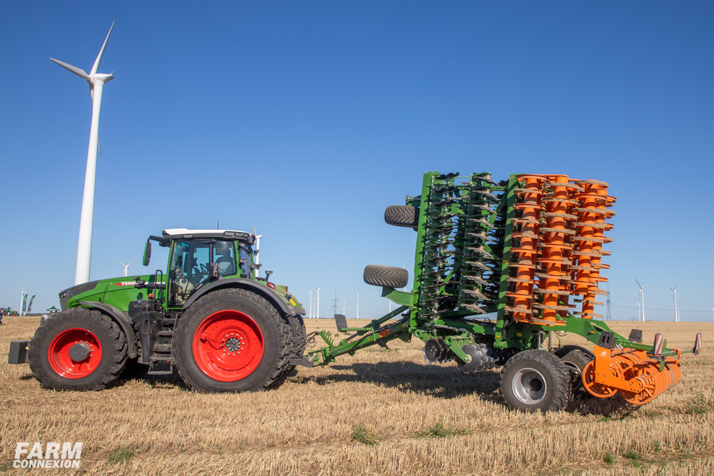

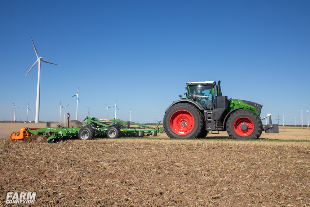

L’essieu est désormais logé à l’intérêt du châssis, entre les rangées de disques et le rouleau arrière. Donc mieux équilibré, l’appareil est aussi plus maniable et plus sécurisant au transport. A cet effet, il est proposé avec un freinage pneumatique en option, lui permettant d’accéder à une homologation 40 km/h.
En fourrière, le Catros+ 12003-2TX fait demi-tour sur les rouleaux et évitent aux roues de marquer fortement sur sols meubles. Pour ce faire, le compartiment de disques de la machine est relevé par le biais du timon hydraulique.
5 rouleaux différents sont disponibles pour le rappui en toutes conditions de sol. En plus des rouleaux simples, tels que le rouleau barres SW 600, les rouleaux Matrix KWM 600 et KWM 650 et le rouleau Disc DW 600, Amazone propose désormais le rouleau profil double U DUW 580 pro. Le DUW 580 pro est idéal pour les sols très légers. Pour l’attelage à différents tracteurs, le Catros est équipé au choix de l’attelage par bras de relevage de Cat. 3 et de Cat. 4, de boule d’attelage K 80 ou d’anneaux d’attelage.
