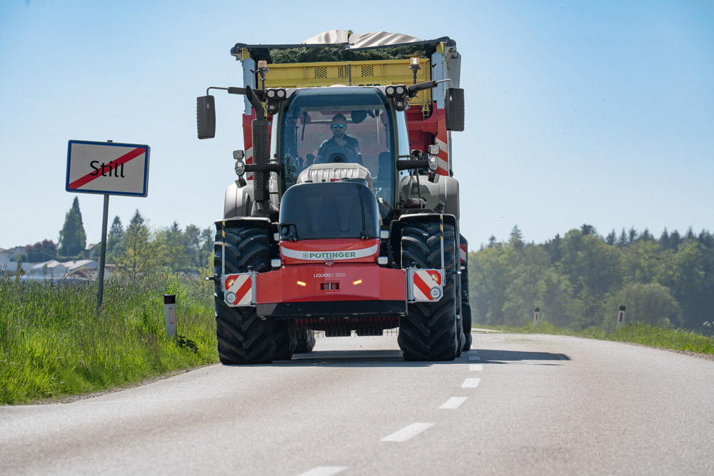

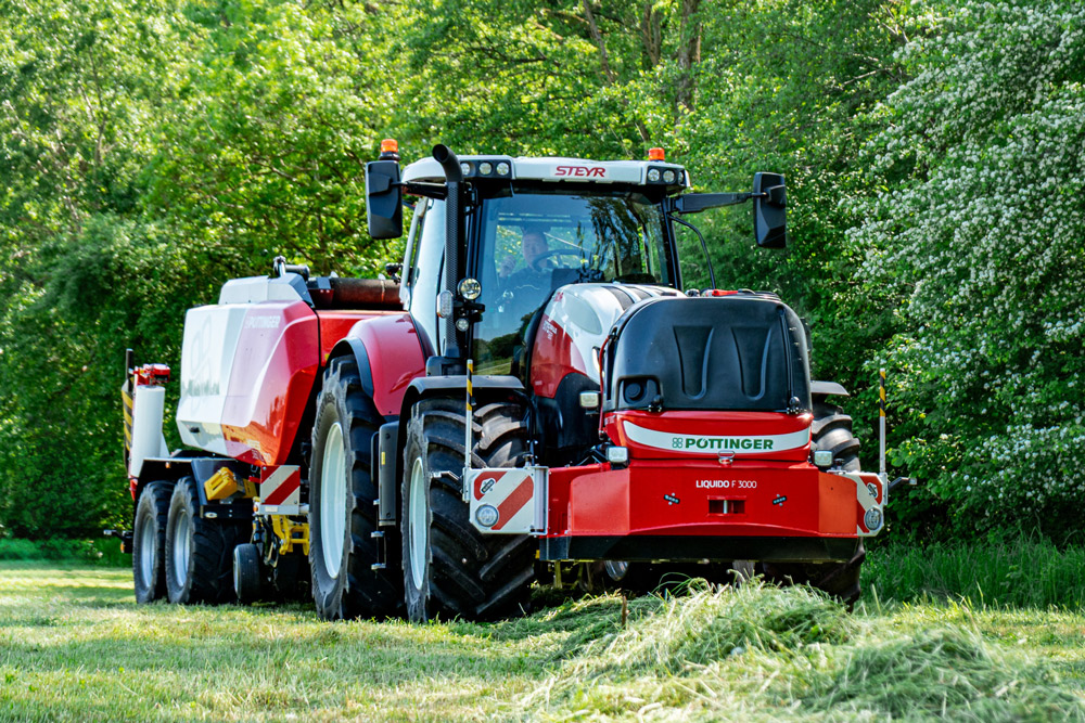

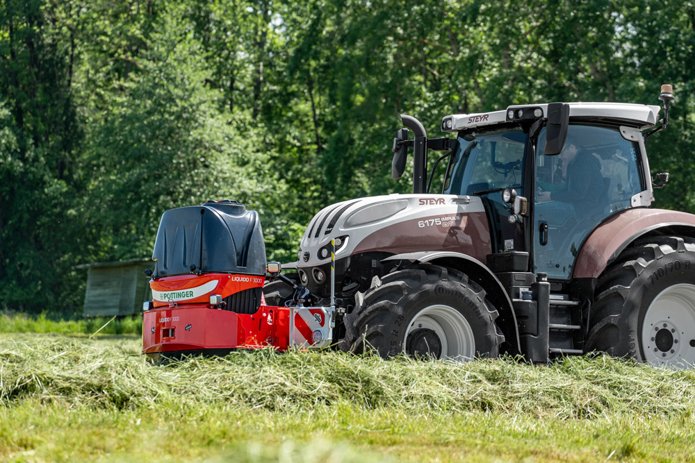

Pöttinger développe une cuve d’additif multi-usage
Liquido F est le nom de la nouvelle cuve d’incorporation de solution bactérienne polyvalente de Pöttinger.
Elle permet d’incorporer directement et uniformément les bactéries lactiques dans le flux de fourrage pour obtenir un ensilage de très haute qualité. Le dosage s’adapte aux quantités de fourrage et aux exigences de l’exploitation agricole. De plus, cette cuve frontale F peut être utilisée comme « bumper » et masse frontale. Cette polyvalence d’utilisation permet d’augmenter les temps d’utilisation pour une rentabilité maximale de l’équipement.
  Liquido F 2000 Liquido F 3000
Capacité de cuve principale (l) 200 à 400
Poids en équipement de base (kg) 500 1000
Masses (option) (kg) 500
Longueur au transport (m) 1,15
Largeur au transport (m) 2,25 ou 2,85
Nombre de buses 2 4
Débit (l/ha) 40 à 245 40 à 470
La Liquido F 2000 propose des débits de 40 à 245 litres/hectares, alors que la version premium Liquido F 3000 peut atteindre un débit jusqu’à 470 litres/hectares grâce aux deux buses supplémentaires. Sur le modèles de 3.000 litres, le capteur de débit régule automatiquement le débit en fonction de la valeur souhaitée et des conditions rencontrées. En cas de besoin, il active automatiquement les deux buses supplémentaires. Un capteur de débit numérique mesure le débit instantané en litres par heure. Grâce à la touche + 10 % / – 10 %, le débit peut être corrigé très facilement.
Avant chaque utilisation, le mode de commande doit être défini : il peut être manuel par pression sur une touche, ou automatique en fonction de la position du pick-up. Dès son relèvement, la distribution s’arrête et évite ainsi toute perte de produit. Une possibilité supplémentaire est proposée sur la version Liquido F 3000, la commande peut également se faire à partir de la vitesse d’avancement. Plus elle est élevée, plus il y a de solution incorporée dans le fourrage.
