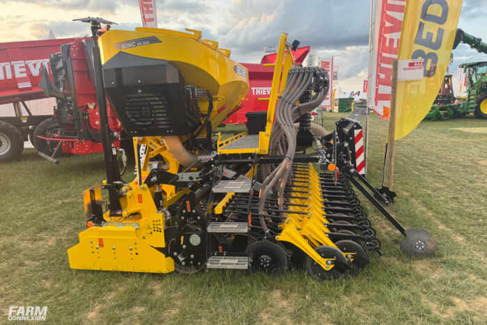

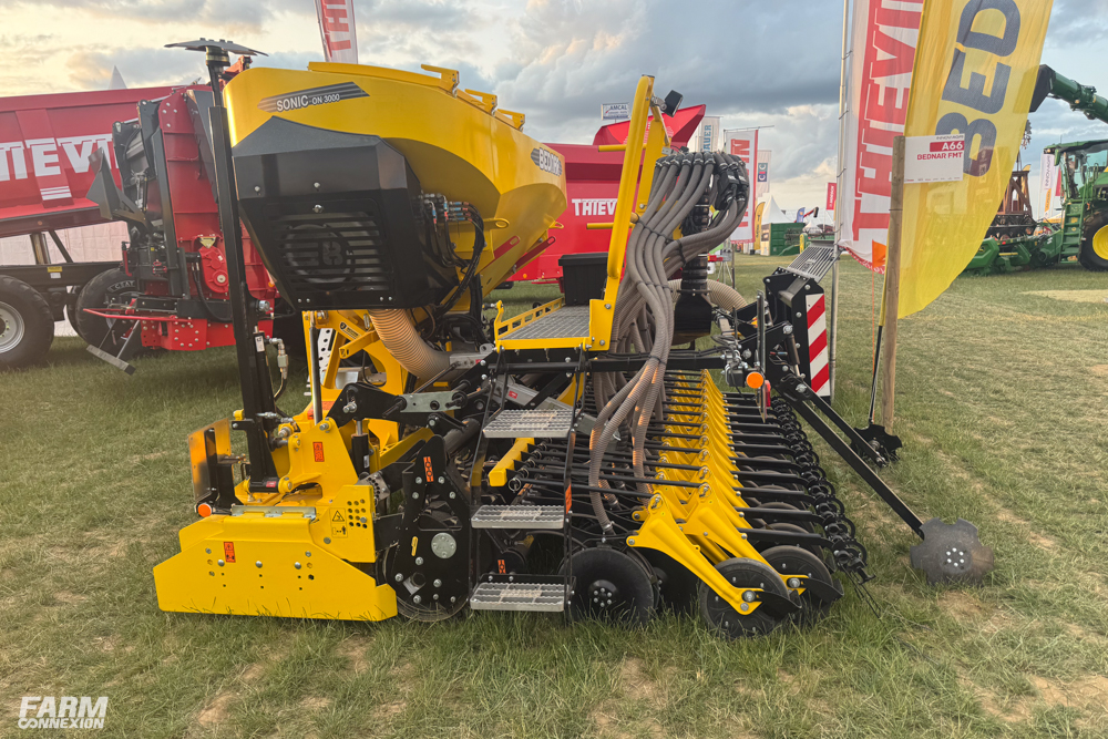

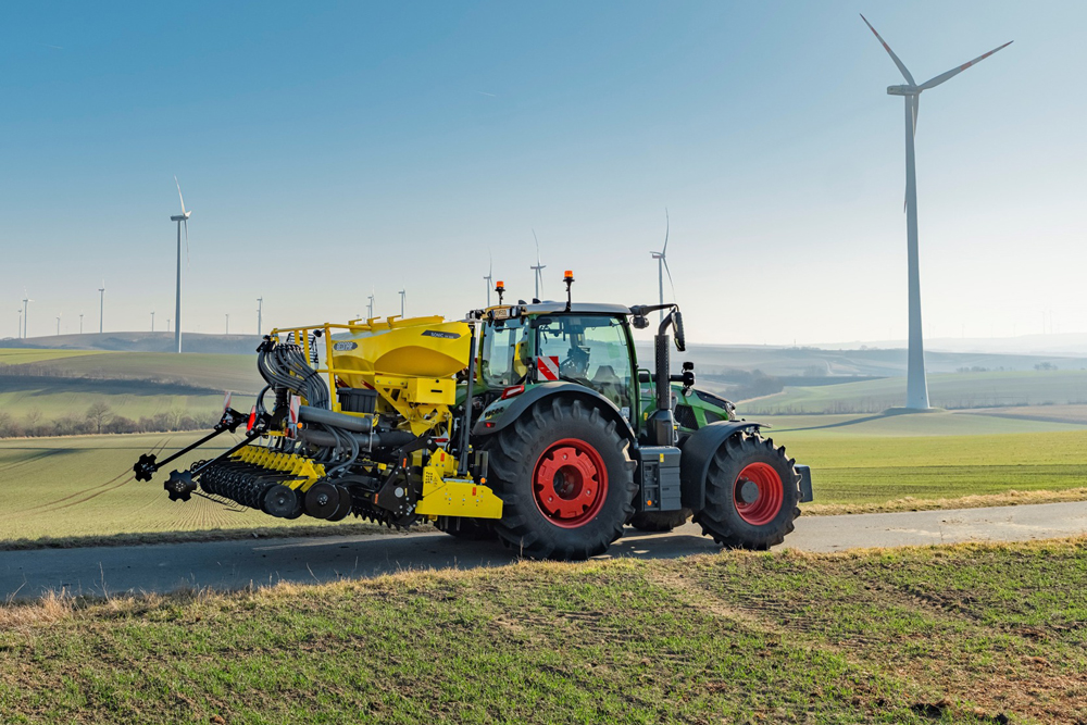

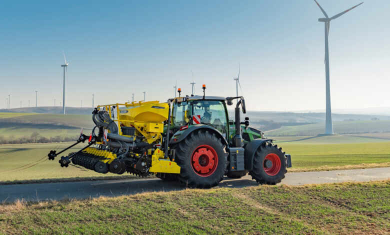

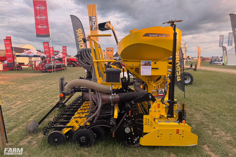

En combinant sa trémie frontale Fertibox à une herse Kator KN, elle-même dotée des éléments de semis de l’Omega, Bednar vient de produire son premier combiné de semis porté. Il se nomme Sonic ON.

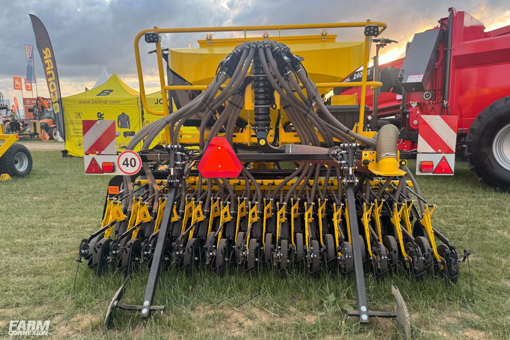

L’appareil aurait dû être présenté en Allemagne lors du prochain salon Agritechnica, mais compte tenu de son intérêt en France et pays limitrophes, c’est à Innov Agri que la filiale française en a eu la primeur. Encore à l’état de prototype, l’appareil se décline dans des largeurs de 3 et 4 mètres. Le constructeur tchèque a tenu compte des doléances des céréaliers, mais également de liniculteurs en rapprochant les éléments, pour proposer un écartement de 12,5 à 15 cm, plutôt que 12,5 à 16,7 cm sur les Omega ou Corsa.

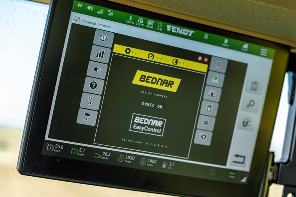

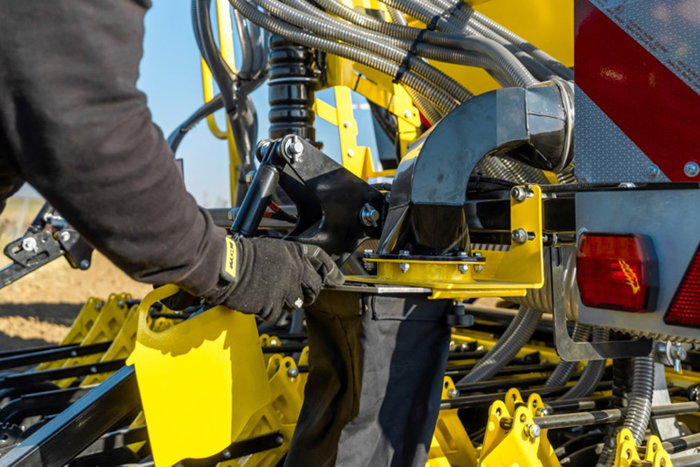

Isobus de série et piloté par le logiciel Easycontrol (développement Bednar), l’appareil hérite donc d’une trémie de 1.600 litres. Si elle est proposée en simple cuve, une double avec répartition 60/40 emploie deux distributions pour plus de possibilités. Avec une double tête de répartition, deux points de chute sont possibles.

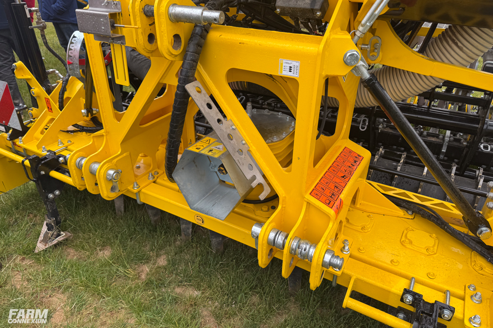

D’origine Moreni, la herse rotative Kator emploie un boitier 250 chevaux et dispose du réglage de la profondeur de travail hydraulique. Les éléments de semis sur parallélogrammes sont hérités de l’Omega et ont un réglage de pression centralisé, jusqu’à 75 kg. Jugé plus pratique, le calibrage se fait également à l’arrière du semoir. D’ailleurs, grâce à l’application mobile Farm Link, il n’est plus nécessaire de monter dans la cabine du tracteur pendant le calibrage.
