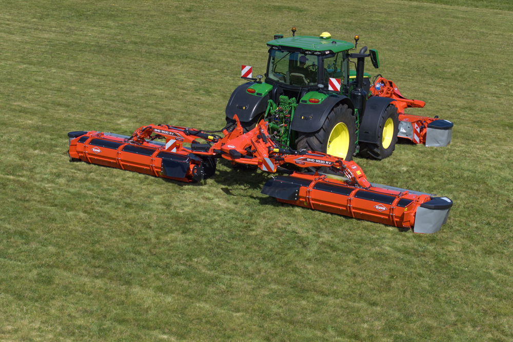

A son tour, Kuhn propose une vis d’andainage sur l’une de ses faucheuses papillon, la GMD 9530 RV.
Dépourvue de conditionneurs, donc plus légère cette faucheuse est capable de faucher de 9,1 à 9,5 mètres et permet d’andainer un grand nombre de cultures en un seul passage grâce à un tracteur de seulement 200 chevaux. La largeur des andains pouvant varier de 1,5 à 2 mètres grâce au système de déport des groupes de fauche. Ceux-ci sont naturellement dotés de lamiers Optidisc Elite sans entretien, avec fixation rapide des couteaux Fast-Fit. Le relevage hydraulique des caissons des groupeurs assure une dépose à plat, sur un ou les deux côtés, pour assurer un séchage uniforme et plus rapide et une reprise facilitée.

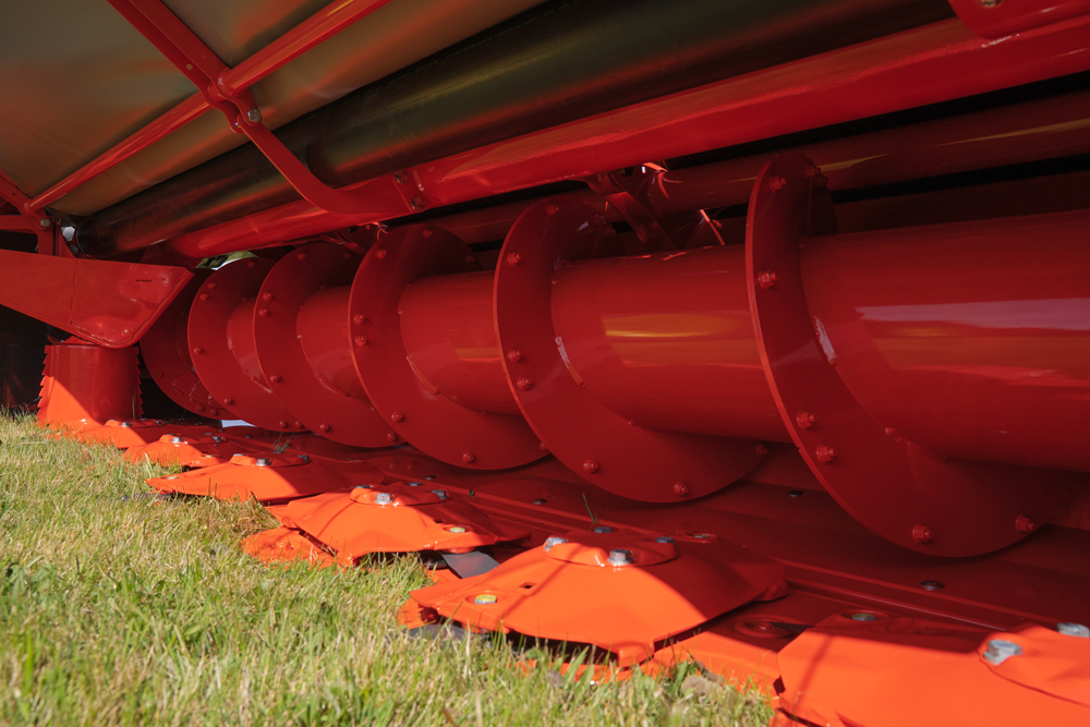

Les vis de groupage et lamiers sont équipés d’un entraînement séparé par cardan et carter, sécurisé par un limiteur à came automatique et des boulons de cisaillement. Les pièces d’usure Hardox minimisent les opérations de maintenance, un gage de durabilité.
