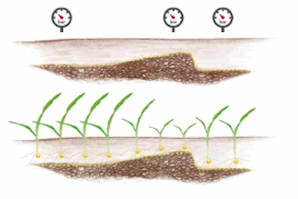

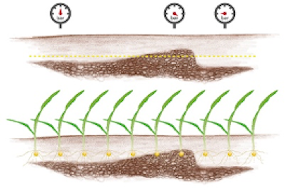

Si elle offre une pression de soc normalement de 150 à 350 kg en version standard, cette déclinaison « Pro » permet désormais une plage de réglages de 50 à 350 kg. Cela signifie que l’élément semeur du Maestro peut être soulagé hydrauliquement sur des sols très légers et sableux et lors du semis de cultures sensibles comme les betteraves sucrières, le colza ou des cultures spécialisées. Cela permet aussi d’éviter une pression excessive dans des conditions de semis très humides ou avec un lit de semence très intensivement préparé.
Le système Auto Force Pro est disponible pour tous les modèles Maestro. Il peut être configuré en une ou plusieurs sections selon la largeur de travail. Pour les machines avec plusieurs sections, la majorité des rangs peuvent être soulagés grâce à l’AutoForce Pro et, en fonctions des conditions du sol, les rangs situés derrière les roues du tracteur peuvent avoir une pression plus élevée afin de garantir un placement optimal sur toute la largeur de travail.
