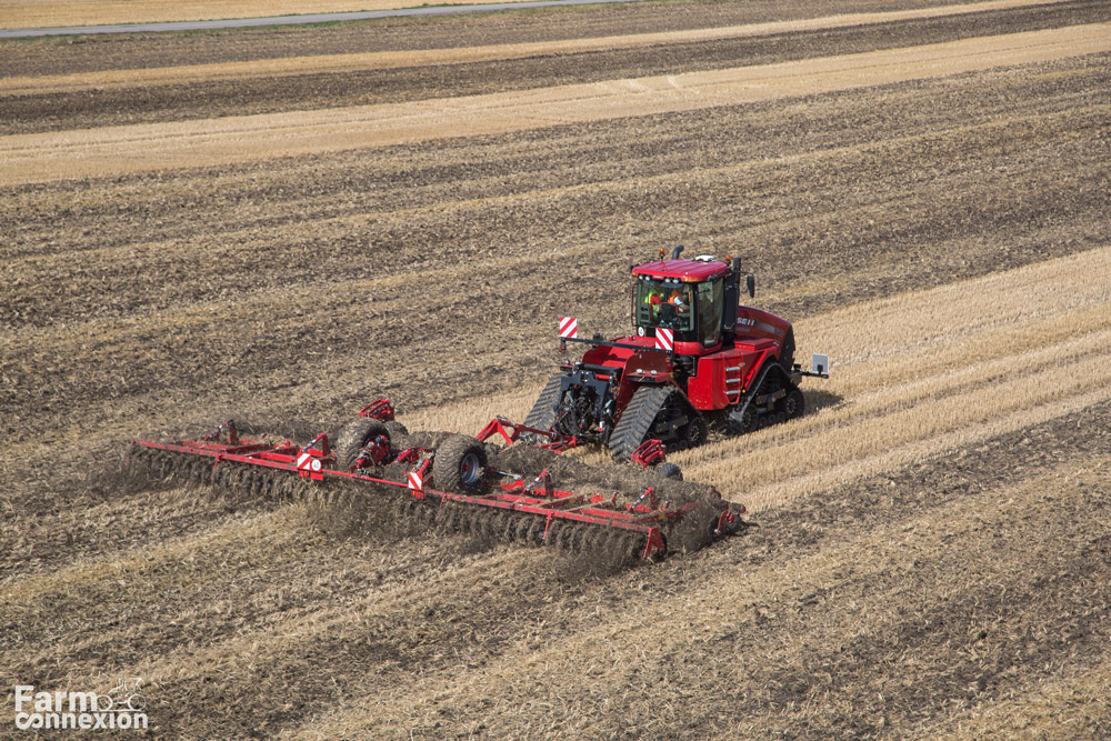

Pour tenter d’occuper nos montures, Horsch et Amazone ont fourni leurs plus grands déchaumeurs à disques. Pas de quoi faire rougir davantage les deux Quadtrac 540 CVX dépêchés de Fargo dans le Dakota du Nord, où sont construits les Steiger depuis 1969. L’intérêt est ailleurs que dans le déchaumage ou la traction d’outils de travail du sol classiques. Avec la CVXdrive, un Quadtrac ou un Steiger peuvent désormais broyer des pierres, animer une large fraise à pommes de terre, biner vos cultures sarclées ou introduire les nutriments en inter-rangs (version Rowtrac), mais également tracter des scrapers ou transbordeurs avec un peu plus d’agilité et de souplesse à basse vitesse. Cette transmission se destine donc aux activités auquel nous n’avons pas encore l’habitude de voir évoluer ces gros tracteurs en France. Des habitudes qui pourraient cependant évoluer.

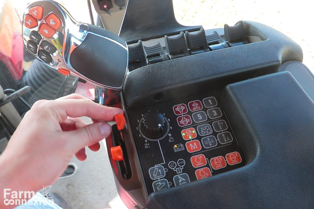

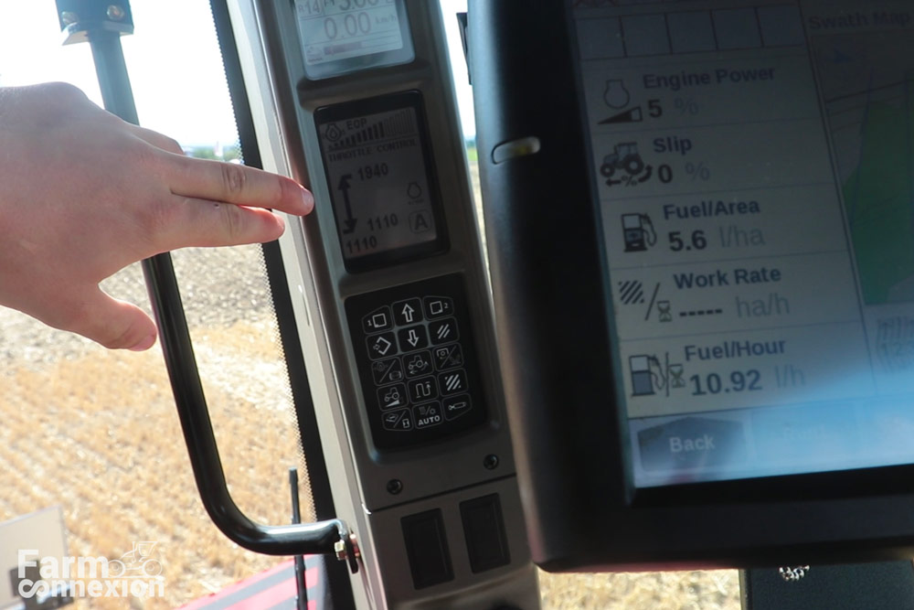

Ne nous attardons pas sur le côté esthétique de ce Quadtrac CVX, en tout point similaire à un Quadtrac Tier IV Final commercialisé depuis bientôt quatre ans. Cette impression de déjà vu se retrouve d’ailleurs en cabine avec un poste de conduite calqué sur la version Powershift. La prise en main est immédiate. À la place d’une pédale de décélération montée sur les tracteurs Quadtrac avec transmission powershift, les modèles CVX sont équipés d’une pédale d’avancement. En mode automatique, cette pédale contrôle la vitesse d’avancement du tracteur. En mode manuel, la pédale joue le rôle d’une pédale d’accélérateur traditionnelle. La double commande d’accélérateur Eco Drive permet de régler le régime moteur minimum et maximum afin d’optimiser le rendement et de limiter la consommation de carburant, sans oublier la fonction de chute du régime moteur qui détermine la valeur à laquelle le régime peut descendre sous charge.

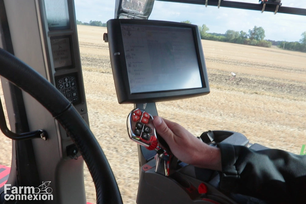

La vitesse maximale peut être réglée à partir de la molette et des boutons de gamme situés sur le Multicontroller de l’accoudoir. Le joystick Multicontroller commun aux Puma, Optum et Magnum qu’ils soient de type powershift ou CVX tombe bien sous la main. S’il peut gérer trois niveaux de réponse de l’accélération, la décélération et l’inversion du sens de marche, il permet également de passer de la marche avant à la marche arrière par un simple contacteur,  sans le lâcher de la main droite. A proximité, deux repères sélectionnent la plage de régime moteur (avec un régime minimum et un maximum)  et comme sur la version Powershift, la gestion de puissance APM se charge d’atteindre la vitesse demandée, mais à un régime encore plus économique.
Le tracteur peut être mis à l’arrêt temporairement – par exemple à une intersection – uniquement à l’aide de la pédale de frein avant de se remettre à sa vitesse précédente dès que la pédale est relâchée. C’est extrêmement simple à conduire et particulièrement intuitif. La direction est moins directe et brutale que sur les premiers Quadtrac et donne la sensation de conduire un tracteur moderne et finalement assez maniable.
Enfin, les Quadtrac et Steiger peuvent gérer également les demi-tours automatiquement grâce au GPS. En bout de rayage, il suffit de lever l’outil, réduire le régime moteur et laisser le tracteur se guider seul dans la direction choisie, à gauche ou à droite via le terminal tactile couleur.
